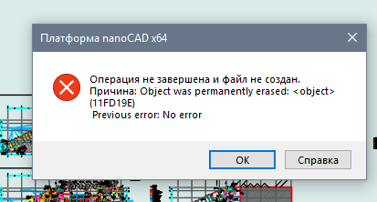

Ошибка при сохранении файлов и что с ней делать?
Можно попробовать выполнить проверку базы данных
несколько раз попадал на такое((

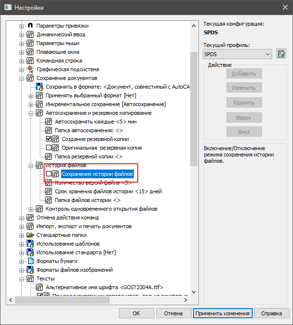

особенно эпично получилось
с включенной галкой
так и пришлось нану через диспетчер закрывать…
