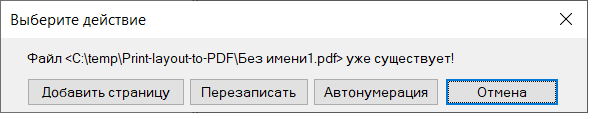

Подскажите пожалуйста как в коде ниже (фрагмент) добавить условие:
- без диалога, "ПЕРЕПИСАТЬ" файл pdf, если он с таким именем уже есть в папке?
Set oPlot = ThisDrawing.Plot
oPlot.SetLayoutsToPlot AddedLayouts
PlotFilePath = PDFPlotDirectoryPath & "" & ThisDrawing.Name & ".pdf"
oPlot.PlotToFile PlotFilePath, ""
Либо нужно просто проверять наличие файла PlotFilePath - удалять его при наличии. Но в таком случае как подавить появление нанокадовского окна (как на скриншоте)?

в двух словах тебе надо
#region Что делать если файл существует
//param.IfFileExist = 0;//показывать предупреждение
//param.IfFileExist = 1;//всегда пересохранять сущ. файл
//param.IfFileExist = 2;//автонумерация имени файла
//param.IfFileExist = 3;//присоединять страницу к сущ файлу
#endregion0
Спасибо, посмотрю.
Получилось.
