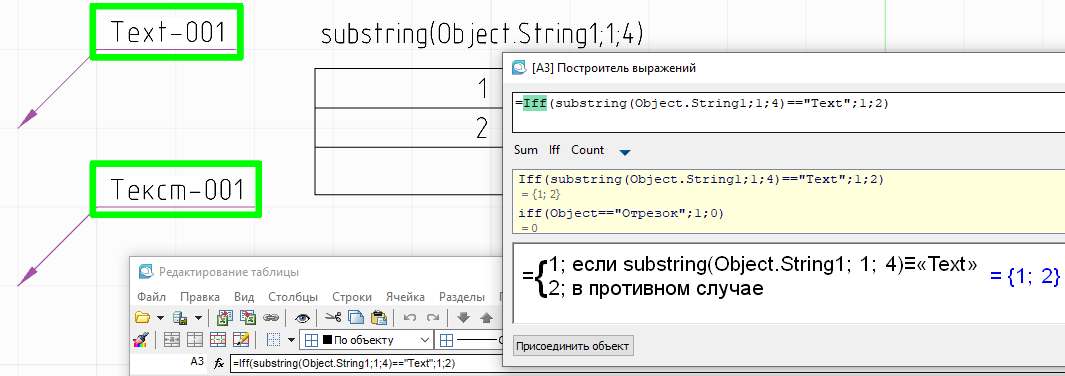

можно
1 -
Спасибо за участие!
Но для использования substring требуется знать начальное положение подстроки, а она может быть в любом месте.

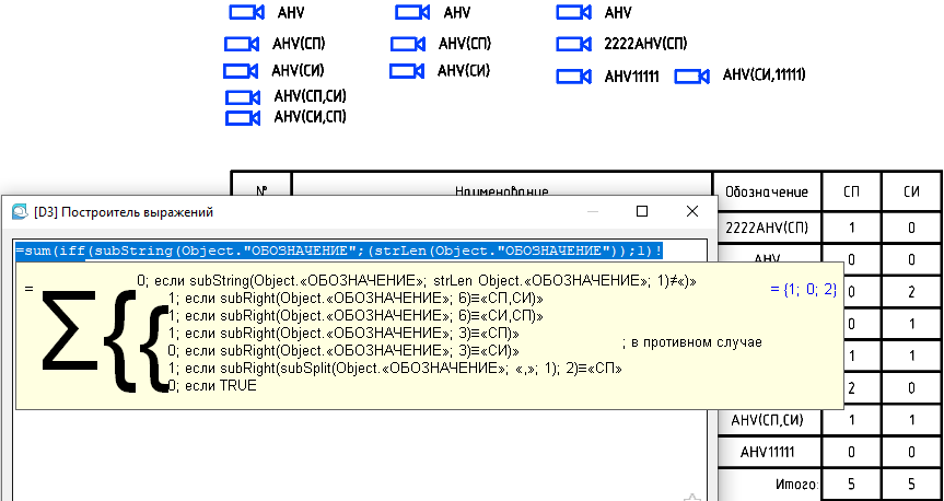

- Это полный набор обозначений?
- А почему в третьей строке в 4 и 5й колонке "1"?
Я смотрю на картинку и мне кажется, что если есть "(", то можно в четвертой и пятой колонках писать =count(), при наличии группировки по "С"
- Нет. Обозначения могут быть самые разные. Искомые подстроки всегда будут "СП" и "СИ". Они могут быть, а могут не быть в обозначении.
- Потому что функция не работает, как хотелось бы.
Скобок может не быть. А могут быть, но с цифрами, что нам не надо.

Какая именно неправильно работает?
Так проверьте, пожалуйста

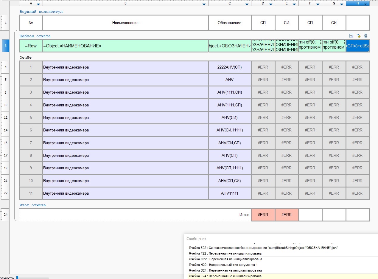

subRight требует фиксированного формата записи. Такого не будет. Почему-то таблица в вашем примере после обновления выдаёт ошибки:Версия Нанокада 20.1

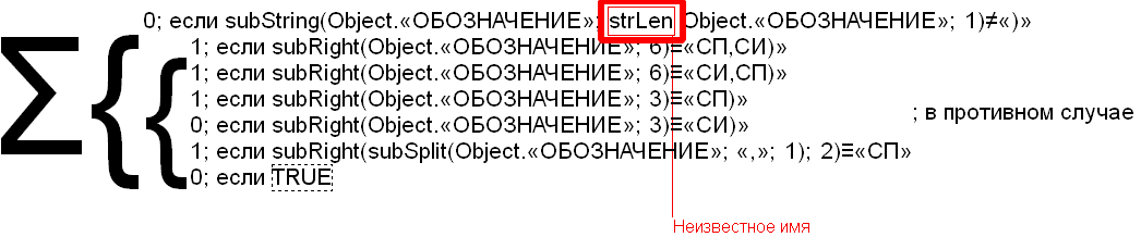

Старая версия.
Это добавлено позже
Нужно бы реальный пример. Условия можно формировать по-разному.У меня всё работает
