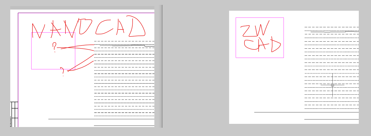

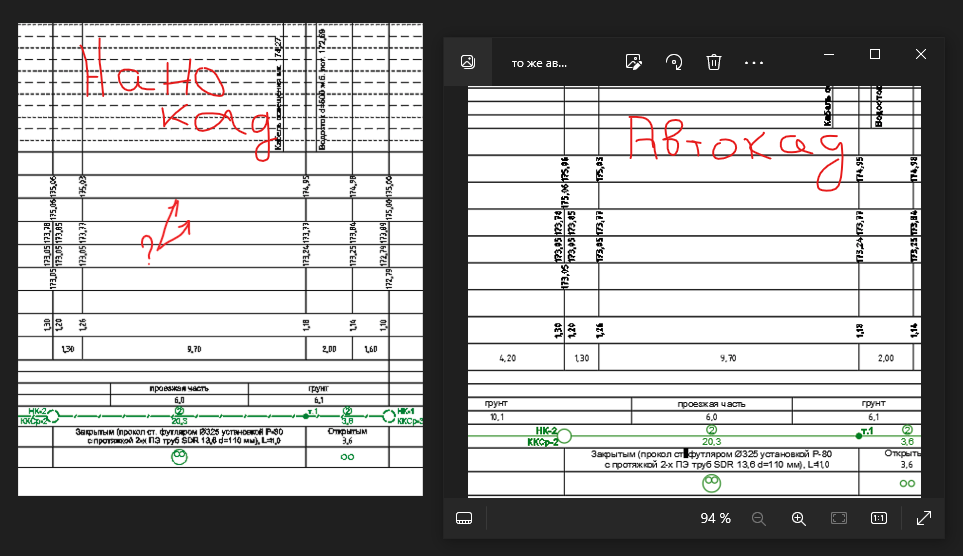

Одинаковые линии разной толщины на мониторе

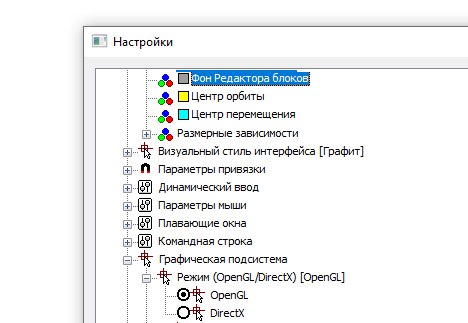

Помогло OPENGL вместо DirectX:

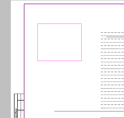

Добрый день. 24.1 не нашел. Нашел 24.0, Flatten сделал. Результат сравнения с ZWCAD во вложении. LWDISPSCALE не помогает. Сравниваемые программы ниже в сообщении.
На печать тоже по разному выводит?
Для ktldll - вот не рекомендовал бы вам переходить в настройках видеокарты на OpenGL. Если у вашего компа есть дискретная видеокарта, то лучше оставить DerectX, включить сглаживание (если выключено), и проверить, включен ли ВЕС. И важно! : проверьте, не перешли ли вы случайно в 3D? В Модели и Листе (в видовом экране) долно быть:
Но, точнее сказать и помочь Вам смогут, если файл приложите, как правильно заметил doctorRAZ, иначе можем долго гадать и тратить время впустую.
Разницы визуально в АС14 и нанокадах не заметил.
Вывод в пдф вроде отображает одинаковые результаты (только насыщенность зеленого цвета разная).Возможно, дело в особенностях видеокарты.

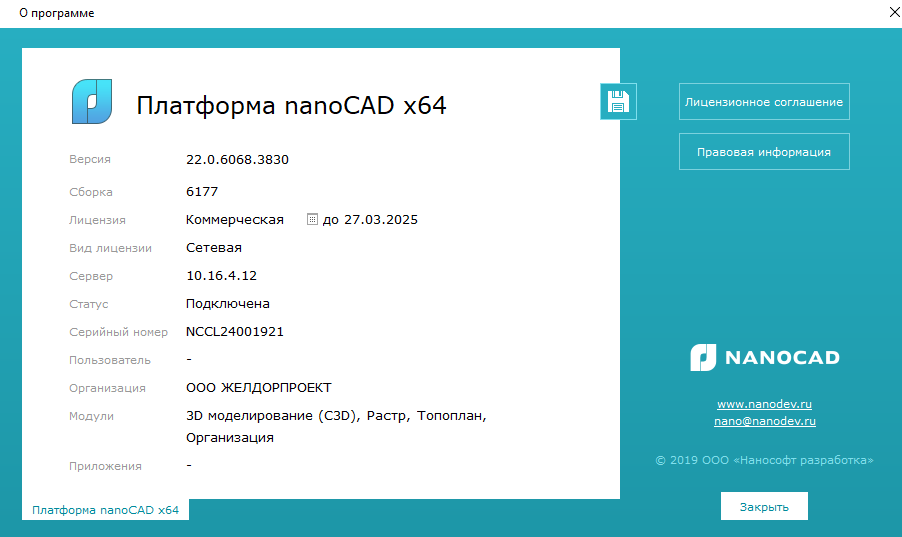

В нашей организации в настроенном nanoCAD 22 выглядит так:

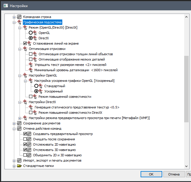

ktldll - попробуйте выставить параметры как на скриншоте (обратите внимание на пустые (без галочек) квадраты - это важно!):
Любое изменение в этих настройках требует перезапуска nanoCAD !

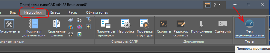

И еще можно попробовать запустить адаптацию видеокарты (в конце теста принять рекомендуемые параметры):

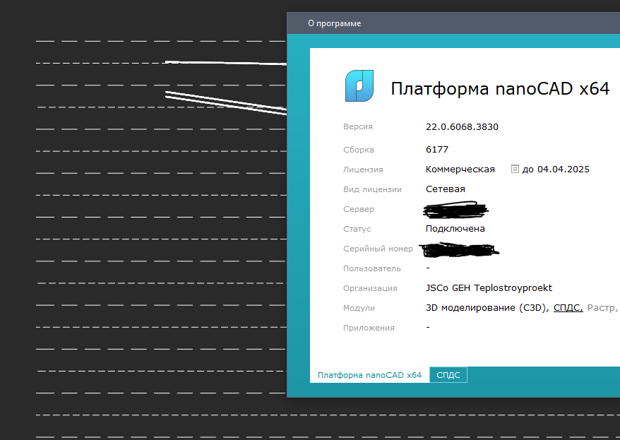

Так как раз с такими настройками (directX и сглаживание) и отображается на экране разной толщиной.
На печати выглядит все хорошо.
