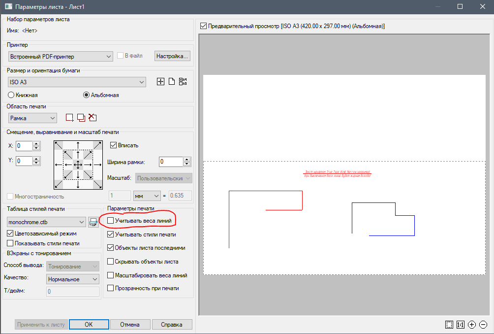

подскажите пожалуйста, возможно ли в nanoCAD назначить или распечатать часть объектов "без веса" линий?
* Например, в пространстве Листа нужно выключить внутри видового экрана везде вес, кроме объектов самого листа, например, кроме многострочных текстов на самом Листе.
Решение - определенный цвет печатать 0 весом? или есть еще варианты?
возможно ли в NanoCAD назначить или распечатать часть объектов "без веса" линий?

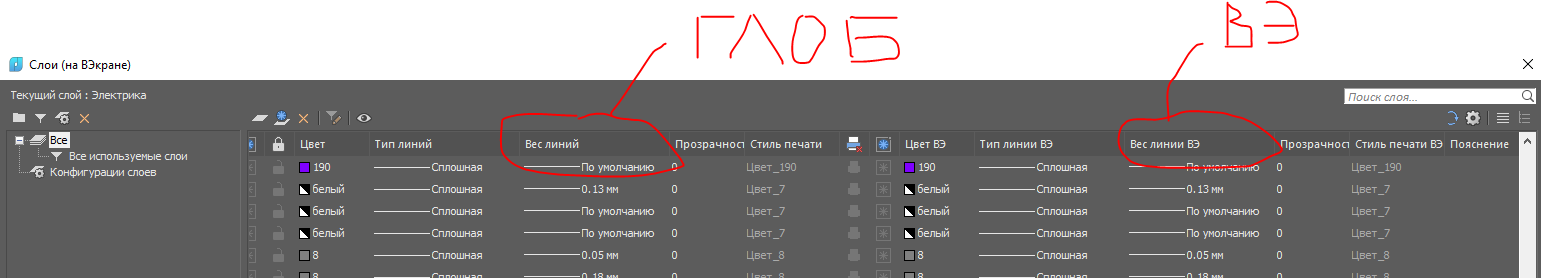

@EdwardSt верное направление задал
- проваливаешься в ВЭ
- выбираешь все слои
- ставишь вес линий ВЭ какой хочешь
1 -
Да, но могут быть блоки с разными весами внутренних элементов.
Еще вариант, если нужно только текст Жирным, а остальное погасить до нуля в плане толщины:
Весь текст Шрифтом True Type (Arial Narrow например), а при печати снять галочку с пункта "Учитывать веса линий"

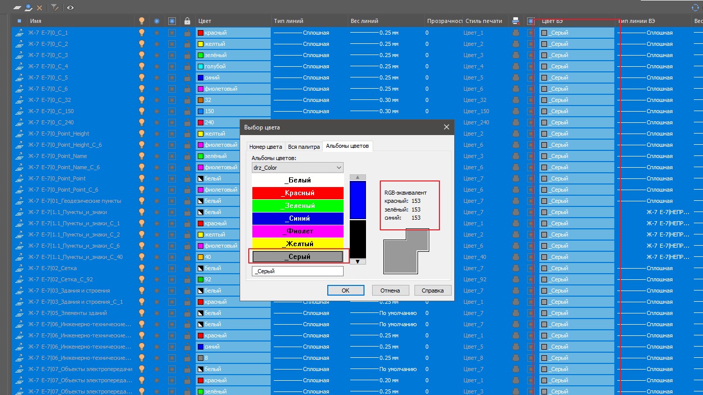

конечная цел этих манипуляций не озвучена, но если я предполагаю верно, то цель затенить подоснову (взамен прозрачности, которая тяжеловато работает)
для этого переопределяю в ВЭ цвета слоев на RGB например на 153,153,153
уот так
что впрочем не отменяет написанного выше касательно блоков, их внутренности должны быть по слою.
утилиты в блоге это все умеют чинить
