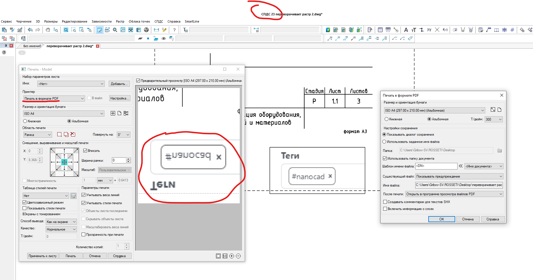

Проблема появилась при переходе с NC22 на NC23.
в файл вставлен растр (НЕ через внешнюю ссылку) - логотип компании или еще что-нибудь, в модели он отображается корректно, но при печати в ПДФ (принтером "Печать в формате ПДФ", данный логотип получается перевернутым и отзеркаленным. Сторонние ПДФ принтеры переводят в пдф корректно.
в 22ой версии данной проблемы не наблюдалось при тех же настройках.
версия нанокад СПДС 22.0.3747.5943 сборка 3747
версия нанокад СПДС 23.0.4115.6119 сборка 4115
может кто сталкивался с подобным и как то решил данную проблему?!

Оле переворачивал, пофиксено
Обновляйся на 6486
