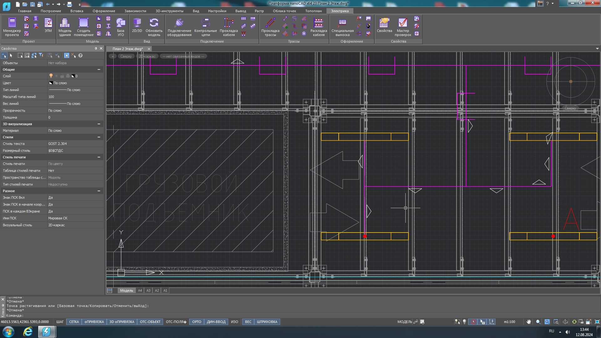

Добрый день. Вот такая проблема. Очень долго мучаюсь. Расставил светильники и подключаю их к трассе. Что может быть не так? Некоторые подключаются, а большинство нет. Уже все перепробовал. При этом вставляешь новый светильник, сначала подключается, а потом перестает подключаться? Это проект из 4 этажей. У каждого этажа свой план. На первом все отлично. Вот второй и третий такой сбой. Может что то я не понимаю? Заранее спасибо.

Команда _CW_CHECK, и там смотрим, особенно на координаты объектов.

99% - проблема в том, что у вас светильники смещаются с плоскости z=0.

Спасибо. Выяснил. Так и есть.
