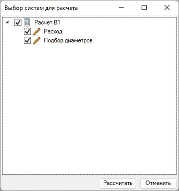

после регенерации измелись или после выполнения расчета? Если после расчета то перед нажатием "рассчитать" сними галку с "подбор диаметра"

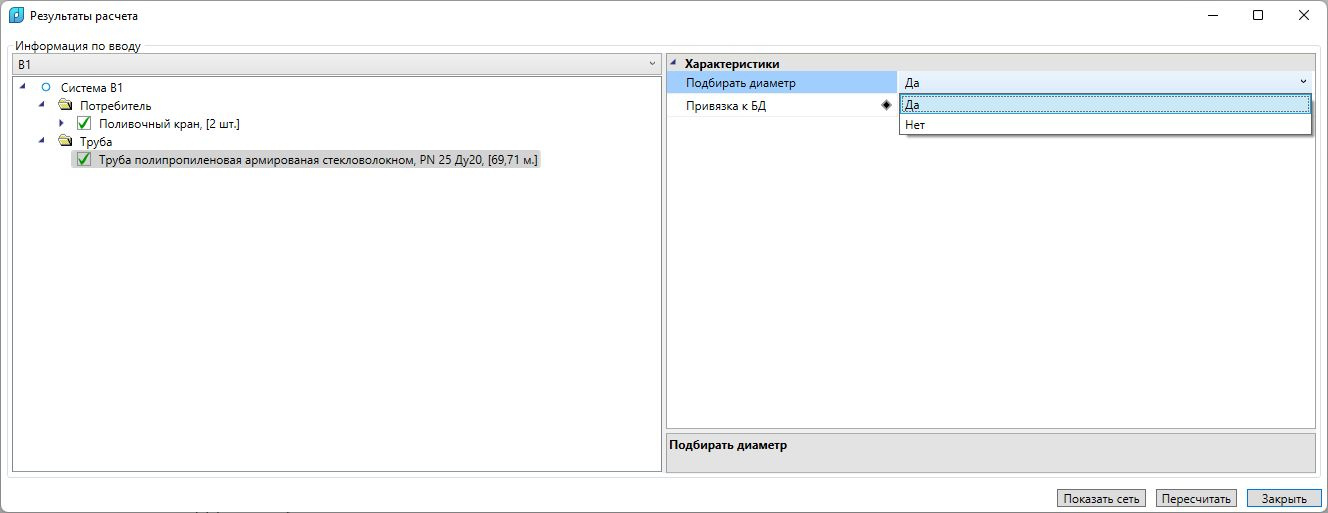

Ну или после расчета выбери все трубопроводы и выбери "подбирать диаметр"- нет
