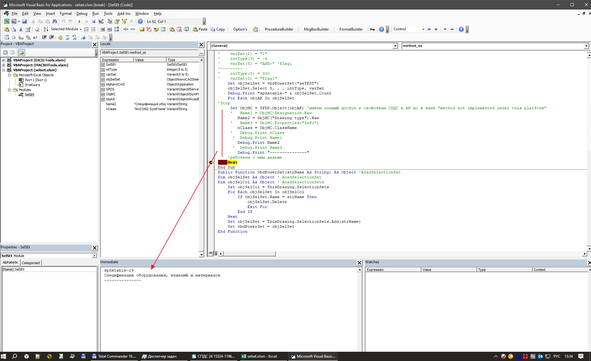

Ошибка (Nothing) на строке "Set objSelCol = ThisDrawing.SelectionSets" и "Set objSelSet = ThisDrawing.SelectionSets.Add(strName)"
Стесняюсь спросить ты файлы в эксель импортировала? Или частями вставила?
Это
Public ThisDrawing As Object
Должно быть вне функции
так пробуй
Ничего не происходит- ни запросов, ни ошибок
дык в отладчике пробуй F8 по шагам, пока не поймешь как это работает
тактто со справки надо начинать
там даже примеры есть
хех, движок форума не дает *.chm загрузить((((
Спасибо, разобралась, выбор идет.
