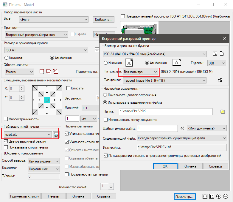

Встроенный растровый принтер умеет сохранять в цвете?
Бодрого дня.
На предварительном просмотре вижу цветную картинку , результат монохромный tiff
Таблица стилей печати = ncad
Или как экспортировать цветную картинку из Nano? (скриншот не подходит, качество теряется)
У AC есть экспорт в BMP. в Nano не нашел.
NC 24.0.6388.4326

Если это OLE-объект (т.е. вставленная и живущая в nanoCAD картинка), то можно ее распечатать на принтере "Печать в формат PDF", задав большое кол-во dpi (например 1200). Потом извлечешь из PDF во что хочешь (GPG, TIFF, PNG). Это один из вариантов.
Ctrl+C на картинке и Ctrl+V (вставить) картинку например в Paint. Она вставиться с оригинальным масштабом.
Или у Вас какая-то другая история?
умеет, только откуда ему знать как надо?
