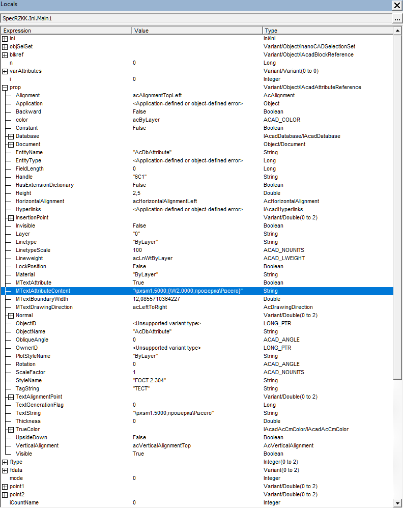

разбирай свойство
: MTextAttributeContent : "\pxsm1.5000;{\W2.0000;проверка\Pвсего}" : String
pxsm - межстрочный интервал w - сжатие
Проблема в том, что сжатие (W) не передается в Value Excel (или из-за Value). Может нужно текст атрибута сначала преобразовать во что-то (в текст)?
Что возвращает в эксель?
Возвращает текст без параметров сжатия (т.е. также как и Textstring).
См. картинку во втором сообщении
без W у меня (хотя атрибут сжат)

1 -
без W у меня (хотя атрибут сжат) - не верно.
Передается все таки, сейчас еще раз проверила.
