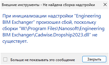

Эту библиотеку я нашел почему-то в след директории W:\Program Files\Nanosoft\Engineering BIM Exchanger\net48\Cadwise.Dropship2023.dll
Ок, скопировал.

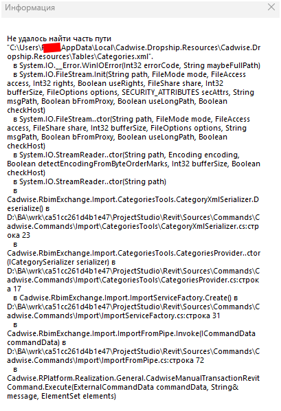

ревит починили, тыкаю нанакат выдает простыню
ок создаю C:\Users\ххххххх\AppData\Local\Cadwise.Dropship.Resources\Cadwise.Dropship.Resources\Tables
копирую туда Categories.xml, который почему-то был по адресу C:\Users\ххххххх\AppData\Local\Nanosoft\Engineering BIM Exchanger\Tables

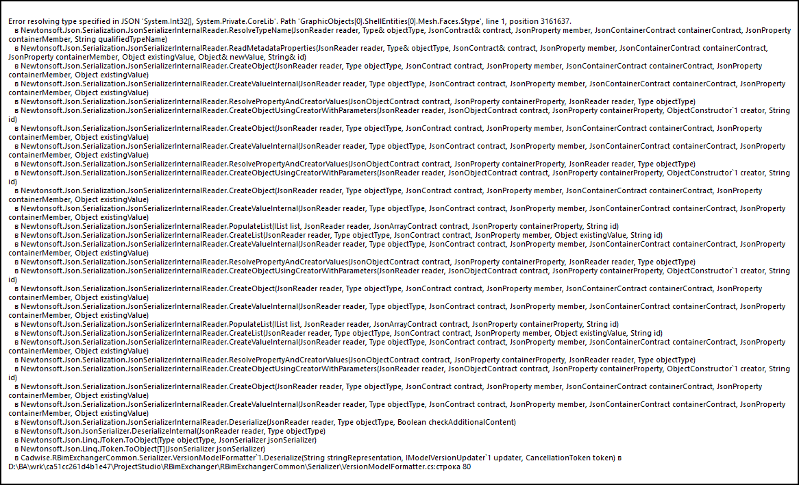

импорт из Инженерный бим в ревите и вот те на простыня:
WTF господа??
