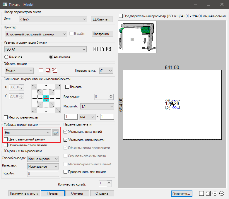

7731 не сохраняет стили печати
Записала
1 -
Запишите еще что где-то в памяти сохраняются настройки, т.к. если выставить monochrome.ctb то чекбокс сбросится, стиль выставится в "нет" но все равно печатает в монохроме. По крайней мере у меня так.
В параметрах печати листа хранится все
Но от интерфейса в нк24 многое отцепилось
API печать несколько копий отвалился совсем. Писал на НГ, но воз и ныне.
Но я с пониманием отношусь, на носу СИЛА ПЛАТФОРМЫ, не до шашечек
в этом году скорее всего не получится((
Очень жаль!
Стало бы хорошей традицией пересекаться на Форуме в живом общении.
Если снять чекбокс с цветозависимый режим и применить к листу, то стили печати перестают сохраняться. - похоже что это даже сбрасыванием в реестре папки 24.1 не лечится!
Где это сохраняется тогда? Где-то же в реестре видимо? или в папках программы?
Очевидно, что все настройки печати хранятся в чертеже
Если снять галку с "цветозависимый режим", то во всех чертежах в 24.1 версии настройки "Как бы сбрасываются", т.е. может быть и сохраняются визуально при печати, но в окне "ПЕЧАТЬ" не сохраняется! Это как ошибка на всю версию!
Поэтому где-то м.б. можно вернуть?
Вернуть? Ну, возможно в этом помог бы корпоративный стандарт - мысли вслух, это нужно проверять.
Открыть в нк23 и вернуть
Не проверял
PS в нк24. Х много чего поломано.
Стандарт в стили печати не умеет
1 -
Были похожие обращения в ТП.
Уже поправили, с 25 версии все будет работать.
Проверим в NC25 когда дадите на пробу.

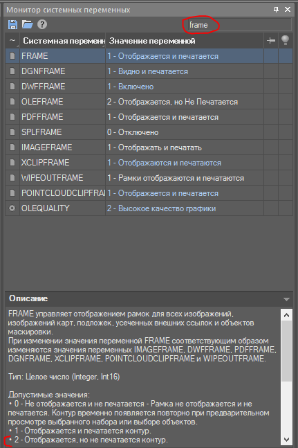

Они печать в 24 версии похоже много в чем поломали. У нас проблемы с выводом в пдф "в край" - нужно чтобы внешние рамочки были видны. Тот метод что был в 23.1 и ранее прикрыли, устанавливали размер н 1мм больше в каждую сторону и там была возможность указать "оверсайз" в мм. Теперь сказали что надо указывать оверсайз прямо в формате, сделали, а он воспринимает эту настройку оказывается только в одном положении и кроме этого параметра надо переписывать и сам формат. Баг сказали исправят "в ближайшее время", по факту уже 3 исправления вышло, а воз до сих пор на месте.
В автокаде таких плясок с бубном вообще не было. Указывалось что пдф с печатью без границ и все. Проблемы были только с чертежниками которые криво линии рисуют.
nevkon, уточните, пожалуйста:
Системной переменной FRAME в файле кокой вариант выставлен?
Еще есть PDFFRAME.
В этих переменных есть возможность печати границ.
починили
Починили в 25? У меня в 24.1 есть эта беда с чекбоксом ((
Ещё и CONVERTPSTYLES отсутствует в принципе…0 -
Починили
CONVERTPSTYLES зачем он тут нужен ?
