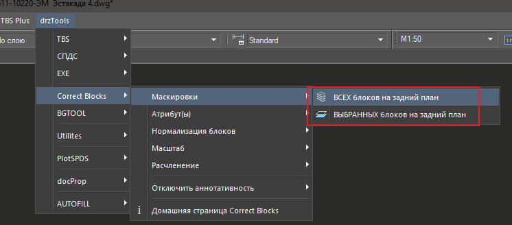

Скорее всего без утилит коррекции от @doctorRAZ не обойтись. Но взглянуть на пример небезинтересно.

ЗЫ. Скачал я те подборки. Все установилось, в меню залезло, но нифига не работает. То есть совсем ни одна из утилит не делает вообще ничего. То ли у меня штаны с рукавами, то ли 24.1 как-то по другому лиспы обрабатывает, то ли у меня где-то какой-то галочкой что-то не стоит... И да, все, что в подменю БГТула отображается черным ромбиком с ? внутри. То ли кодировки не кодируются, то ли ещё что, пока не знаю, особо разбираться некогда, надо палками рисовать.
походу кодировки не кодируются, но со своей машиной надеюсь сам разберешься..
