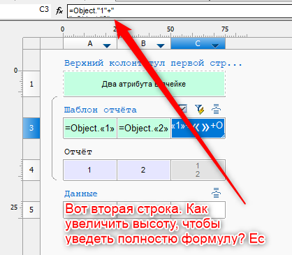

Как в ячейку таблицы подтянуть 2 атрибута, чтобы вид был приемлемый?
Лучший ответ
можно
=Object.ATT1+"
"+Object.ATT2
3
Здорово. Спасибо.
- Был дополнительный вопрос. Сам разобрался.
- Строка где записана 2-строчная функция - ее можно и как расширить? Чтобы увидеть целиком так сказать?
Не очень понятно, но может тут почитать?
Там много настроек, если я правильно понял вопрос.
Спасибо за ссылку. Нужная мне.
Имел в виду, можно ли "раздвинуть строку, где записана формула?
По сути моего первого обращения - решено!

00:40 Возможность увеличения высоты строки, для просмотра выражения
1 -
Начиная с нк24 там можно раздвинуть
