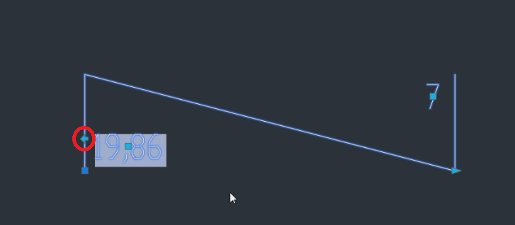

Реализация ручки отражения подобно AutoCAD
Вы упорно ищете в MechWizard функционал, которого нет.
И более того он предназначен для другого и реализован по-другому.
Например предусмотрен внутренний механизм для _miror "Стандартных объектов". см ролик
Ну нет такого
ВСЕ реализовано по-другому и раньше чем появилось у Автодеска.

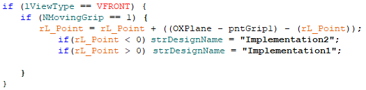

ручку отражения лучше реализовать в drawreference или лучше, как отдельный параметрический объект
Вот у меня , например, даже нет статистики, "как лучше".
Так, на вскидку, проще всего на ручку повесить смену "Исполнений"
А исполнение уже может быть как параметрическим, так и не параметрическим и состоять из нескольких (drawReferece) объектов
