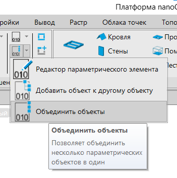

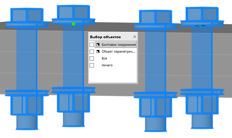

Добрый день! Такова особенность поведения данной категории объекта. Длина болтов определяется в том числе толщиной скрепляемого пакета. Это поведение задано программно, поэтому повлиять на него пользователь не может. На основе болтового пакета можно создать объект с категорией параметрического оборудования, у данной категории нет такой особенности поведения. Чтобы это сделать, необходимо применить к болтовому пакету команду MergePE (объединить объекты).
В тех же координатах появится дополнительный объект. Исходный болтовой пакет можно удалить

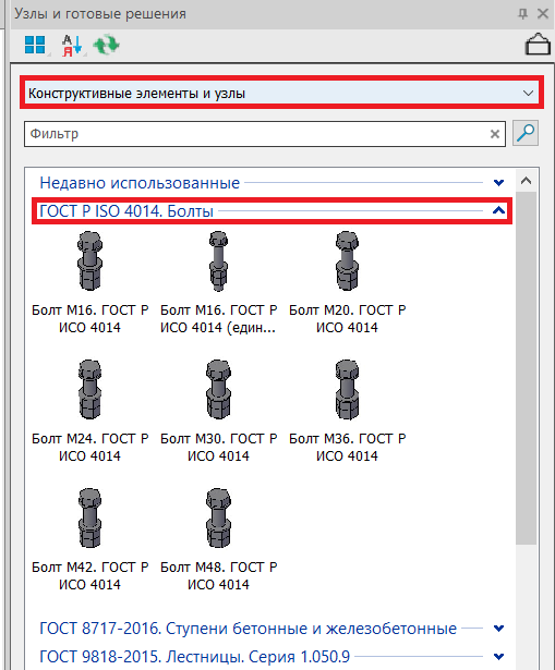

Кроме того, в базе уже есть болты категории параметрического оборудования.
