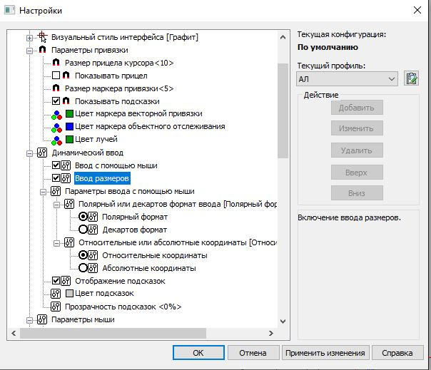

Здравствуйте! Подскажите, пожалуйста, что ни так с настройками.
Процесс перемещения объекта:

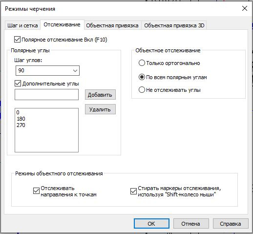

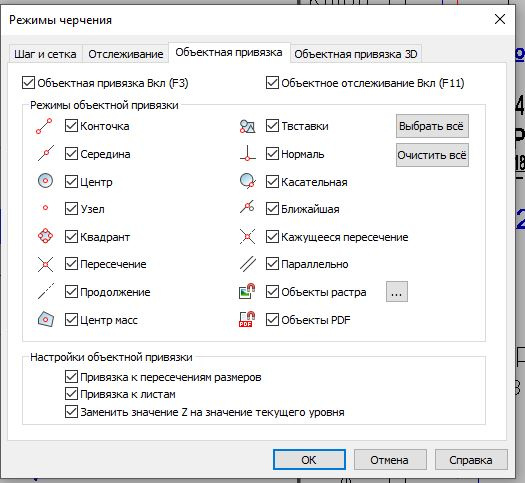

- Включена орто + дин-ввод, выбираем объект- перемещение - ведем курсор в нужную сторону перемещения, допустим вверх, вводим расстояние перемещения, ентер. Если в момент введения расстояния перемещения курсор мыши съехал вбок, то смещение идет в направлении курсора. При отключенном дин-вводе все работает хорошо, объект перемещается без учета съезжания курсора.
- Если вкл. отс-объекта, отс-поляр, дин-ввод - перемещение при вводе координат учитывает съезжание курсора в момент ввода координат. В следствии чего объект перемещается не по прямой линии.
Импорт настроек с др. машины (где перемещение работает как положено) не помог.
Версия 24.0.6447.4339 Сборка 7204

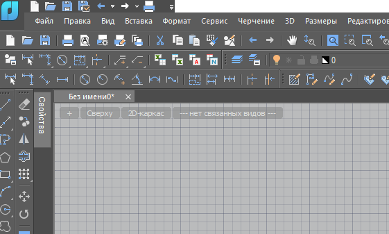

- Проверьте, возможно у Вас в Модели произошло смещение в сторону 3D, т.е. вы не в плоскости. Тогда нужно выставить "Вид сверху" и "2D-каркас".
- Импорт настроек не затронет внутренние настройки и системные переменные, привязанные к файлу. Вам необходимо именно этот файл (сохраненный на вашем компе) попробовать на "Правильном" компе.
Подобная "болячка" была в старых версиях NC 22, но пропала с выходом обновлений.
- Файл на работе, но проверялось на разных файлах и на новом чистом - везде одинаковый результат.
- и 3. Проверю в пнд. отпишусь.
При запуске нанокада, открывается по умолчанию "Без имени0". В нем аналогичная проблема. Выставлено Сверху и 2D каркас.
