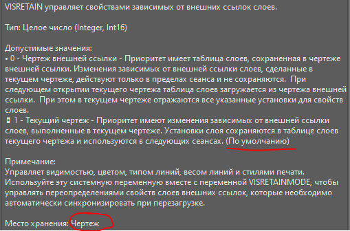

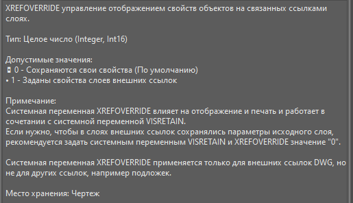

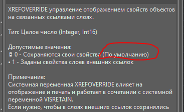

Есть две переменные:
Попутно выявился косяк. Упомянутая в описании переменная VISRETAINMODE отсутствует!

Наверное. имеется ввиду это
По умолчанию свойства слоев внешней ссылки дублируются в текущем чертеже и далее хранятся независимо от свойств слоев в исходной внешней ссылке. При изменении переменной в =1 устанавливается режим "подхватывания" актуальных свойств слоев из самой внешней ссылки.
В конечном счете так поставил, но имелось ввиду немного другое. Я хотел бы, чтоб из текущего чертежа можно было замораживать и блокировать слои, не обращаясь в чертеж внешней ссылки (так, как это привык делать в автокаде), а не так, что заморозил вроде один слой, а вся внешняя ссылка погасла.
