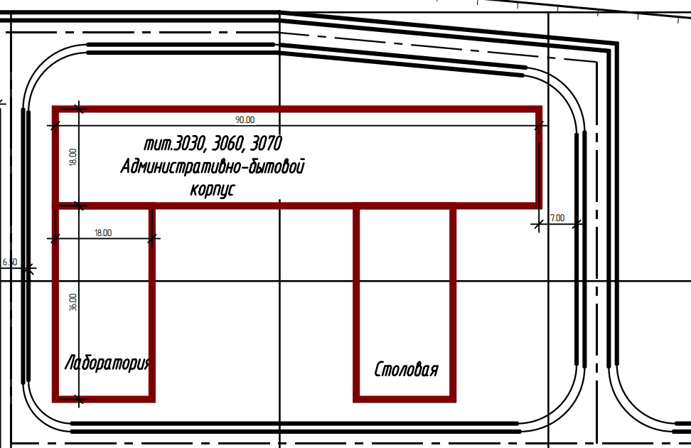

В версии 24.1 не пропечатываются толщина у поворота. Как быть?
Печатала в 23, все пропечатывается, в 24.1 вот такие фокусы, подскажите, пожалуйста, можно ли это как-то исправить?

Методом гадания на кофейной гуще получила подобный результат на полилтнии с сопряжениями (или дуговыми сегментами) и ненулевой глобальной шириной. Если речь об этом, то в ветке, которая сейчас в разработке, это уже исправлено. Будет в новой версии.
Вопросы:
- Это обычная полилиния или 3D-полилиния или дуга ?
- Какой принтер выбираете? При таких же настройках, как в NC23 ?
2. Принтер выбираю - встроенный ПДФ принтер, точно так же, как и в 23.
