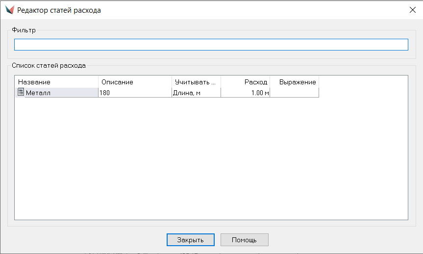

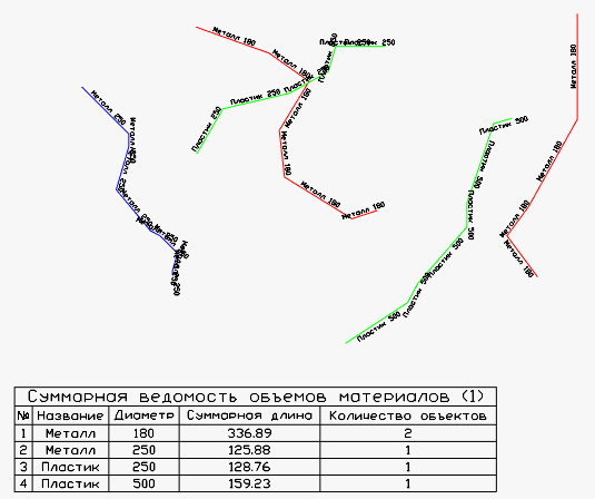

Получилось решить вашу задачу с помощью ведомости объемов материалов. Нужно каждой полилинии задать Материал и Диаметр (в описании).
Ведомость материалов позволяет суммировать длины объектов с одинаковым описанием.

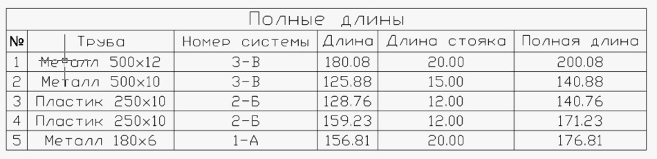

Для расчета полной длины труб:

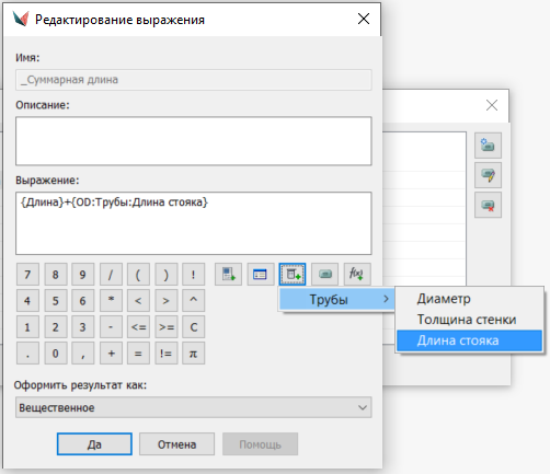

В объектных данных можно добавить свойство Длина стояка. Прописать его для каждой трубы.
Добавить выражение в стили общих ведомостей, которое будет суммировать значения.
В итоговой таблице можно вывести значения по каждой трубе.

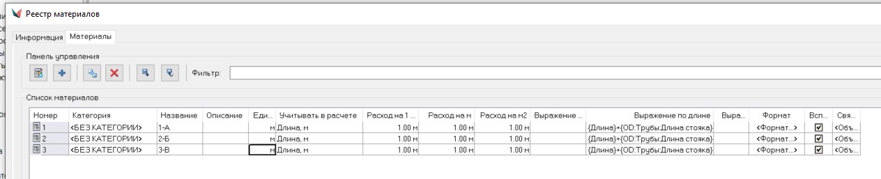

Кстати, в объемах материалов можно указать формулу для расчета полной длины (Длина + Длина стояка из объектных данных). Тогда в Суммарной ведомости объемов материалов будет полная длина.

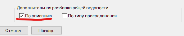

Дополнительные столбцы для группировки не добавить. По какому то одному признаку - по описанию
