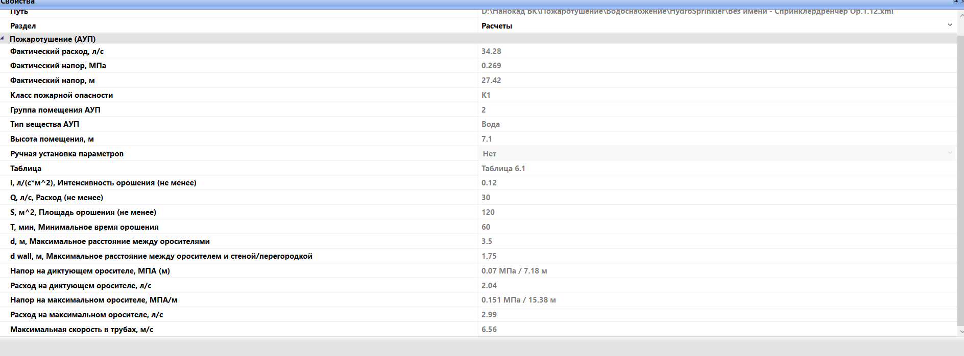

Что означает
Группа помещения АУП-5?
Как указать потребный напор, м? если окно не активно

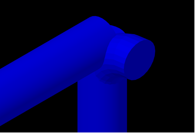

и идет излом, хотя указано под приварку. Без фитинга. остальные трубы нормально соединились.
Не понятно почему меньше требуемого расход?

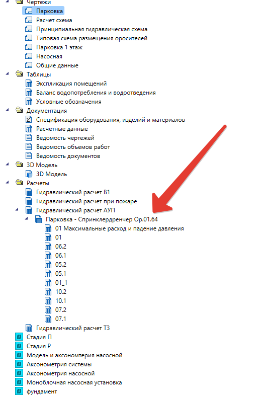

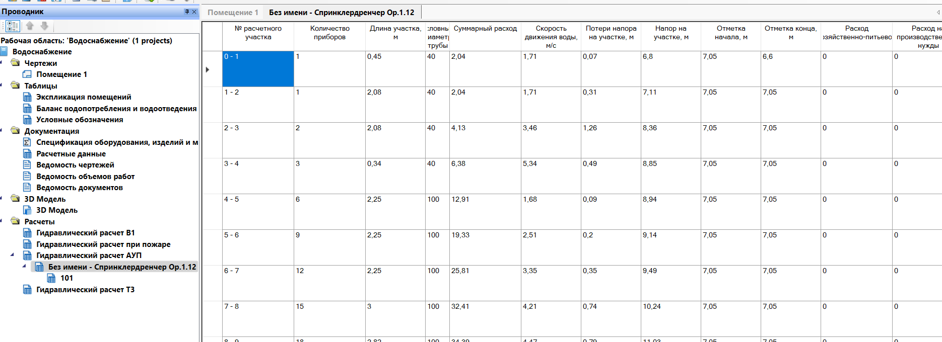

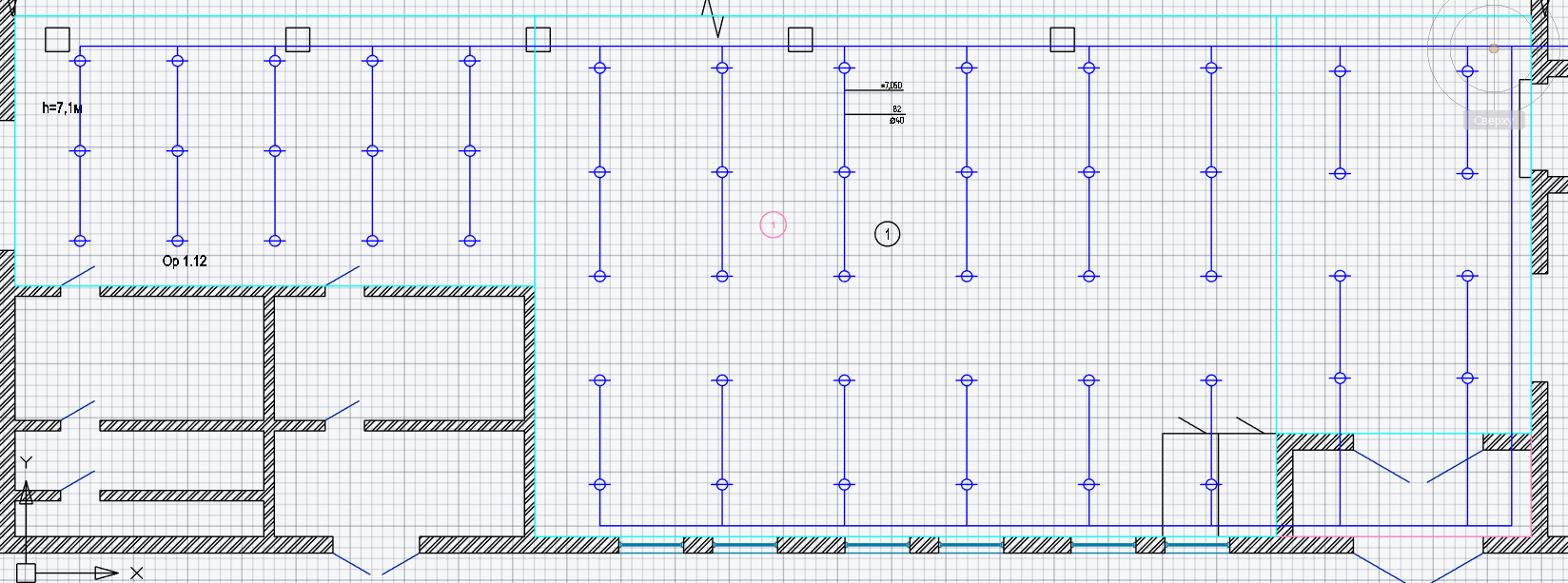

В расчетах указан номер участка
а где этот номер участка на плане, как определить этот участот навпример 1-2?
а вот так если соединение с углами выглядит, оригинально

1. Что означает. Группа помещения АУП-5?Это группа помещения АУП (автоматическая установка пожаротушения ) таблица 6.1-6.3 СП485.1311500.2020
2. Как указать потребный напор, м? если окно не активноОн высчитывается автоматически, программой.
3. Не понятно почему меньше требуемого расход?
Возможно вы выбрали спринклер у которого маленькая интенсивность орошения
4. В расчетах указан номер участкаВ наименовании расчета указан диктующий спринклер, от него и идет расчет
По 4 пункту немного не понятно:
В расчетах указан номер участка, имеете ввиду в столбце количесвто приборов это указывается
диктующий спринклер?

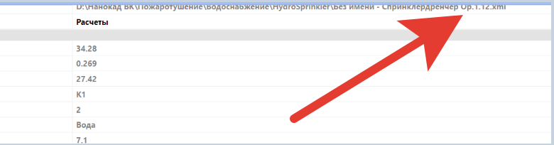

Нет. Я скрин приложил. Вот крупнее.
Николай никак не пойму) уже извините.
давайте сначала:
В наименовании расчета указан диктующий спринклер, от него и идет расчет, т.е. это как будет на плане и в расчете? на плане надо найти Ор.01.64? а расчете где он?
у меня так получилось
У вас идет расчет от Ор.1.12
это правильно,что расчет от Ор.1.12? автоматически выбирается диктующий спринклер?
