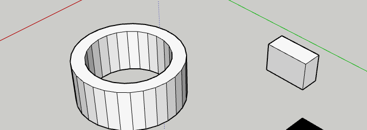

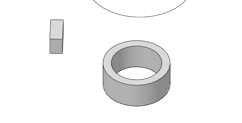

вот модель импортированная в SketchUP через dwg формат, сделанная примитивными методами в Nanocad0
это в нанокаде
это скетч
Добрый день,
Это особенность SketchUp, при импорте других форматов, а особенно dwg, он часто округлые солиды разбивает на множество граней.Тут могут помочь плагины SketchUp, или редактировать грани после импорта в самом SketchUp.
Проблема не в nanoCAD.
