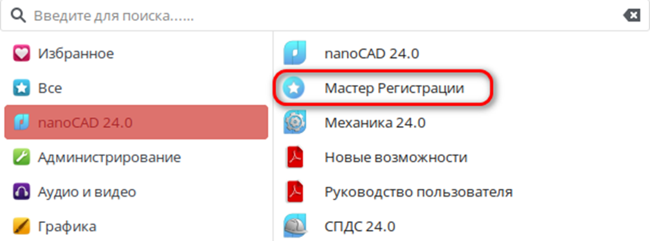

Запустите Мастер регистрации из главного меню.

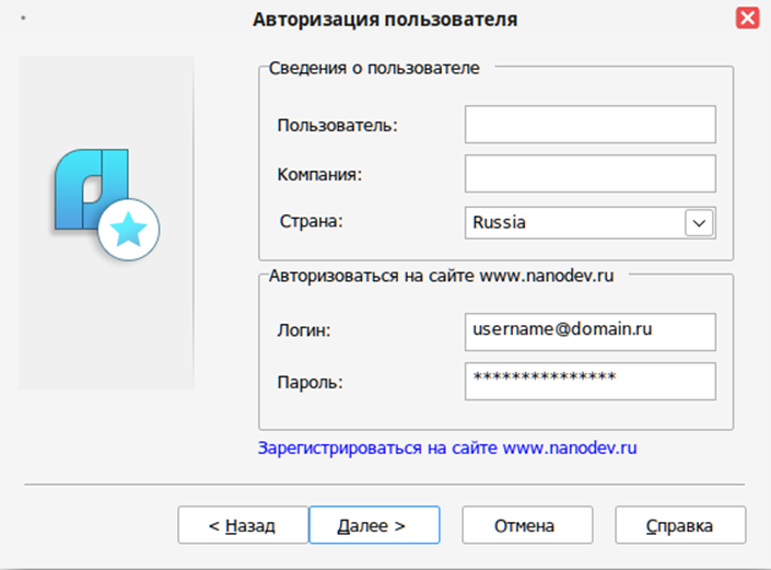

Откроется диалоговое окно Авторизация пользователя.
Поля Логин и Пароль следует заполнять теми значениями, что были использованы вами при регистрации в личном кабинете на сайте www.nanocad.ru. Заполните все поля и нажмите кнопку Далее.
Если вы не зарегистрированы в личном кабинете на сайте www.nanocad.ru, нажмите ссылку Зарегистрироваться на сайте www.nanocad.ru. После регистрации введите ваши регистрационные данные в полях Логин и Пароль.
Опционально можно заполнить поля Пользователь, Компания. Информация из этих полей будет отображаться при запуске программного обеспечения.
Заполните необходимые поля и нажмите кнопку Далее.

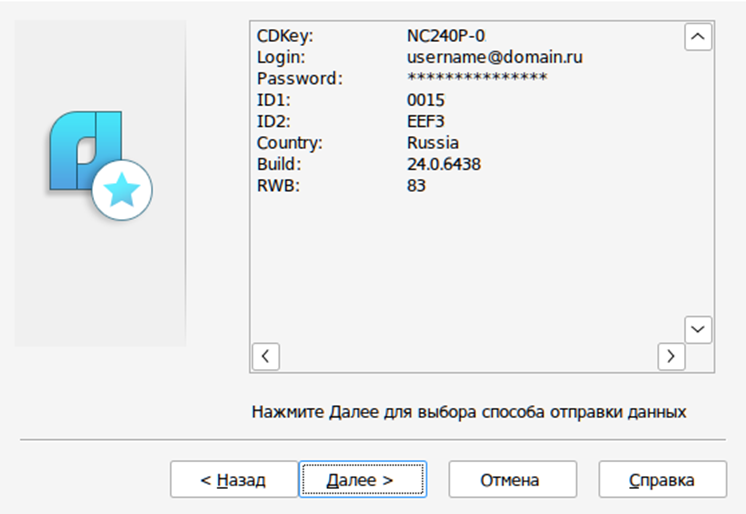

Откроется окно Подтверждение регистрационных данных.
В окне подтверждения регистрационных данных отображаются данные, которые будут отправлены в ООО «Нанософт разработка» для получения файла локальной лицензии. Проверьте все введенные данные и подтвердите их нажатием кнопки Далее. В случае обнаружения ошибки нажмите кнопку Назад и исправьте информацию в тех полях, где это необходимо.
Внимание! Пожалуйста, внимательно проверьте ваши регистрационные данные. При неправильном заполнении регистрационных полей ООО «Нанософт разработка» оставляет за собой право отказать в выдаче лицензии.
Нажмите кнопку Далее для подтверждения привязки лицензии к вашему компьютеру.

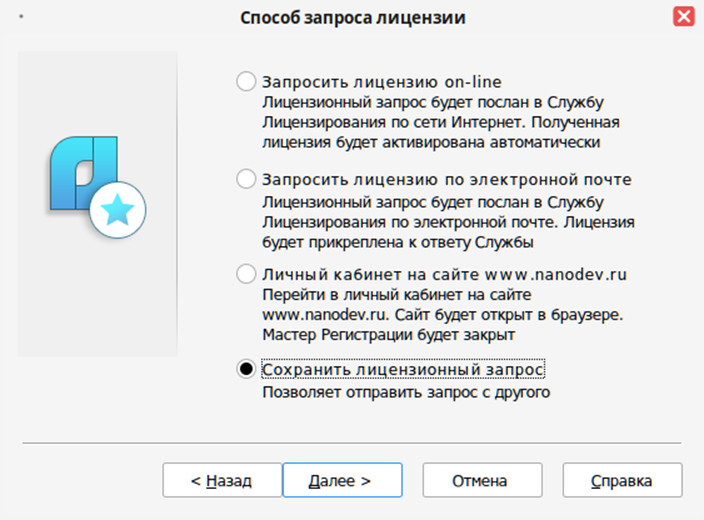

После ввода и подтверждения регистрационных данных откроется диалоговое окно Способ запроса лицензии.
Запрос лицензии on-line производится только с компьютера, имеющего выход в сеть Интернет.
При запросе лицензии on-lineМастер регистрации автоматически соединится с Сервером лицензий, сохранит и активирует лицензию.

На ПК, на котором будет активироваться локальная лицензия Платформы nanoCAD, запустите Мастер регистрации из главного меню.
Если компьютер, на котором вы производите запрос лицензии, не подключен к сети Интернет, вам необходимо выбрать пункт Сохранить лицензионный запрос.
При выборе этого пункта программа автоматически создаст шаблон электронного письма.
Для продолжения процедуры лицензирования вам необходимо отправить сформированное письмо с любого компьютера, имеющего выход в сеть Интернет, в службу лицензирования ООО «Нанософт разработка».
Внимание, не меняйте тему и содержимое сохранённого лицензионного запроса при отправке письма. Изменение содержимого может привести к отказу в выдаче лицензионного файла.
