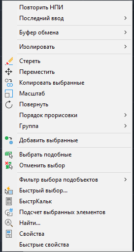

Поправочка: и в нанокаде и в Автокаде команда "Копировать" через правую кнопку мыши работает одинаково (проверил).
И команда "Копировать с базовой точкой" тоже работает одинаково и там и там.
В вашем описании вы применяете разные команды для Автокада и нанокада (Копировать и Копировать с базовой точкой), - тогда, конечно, будет работать по-разному.

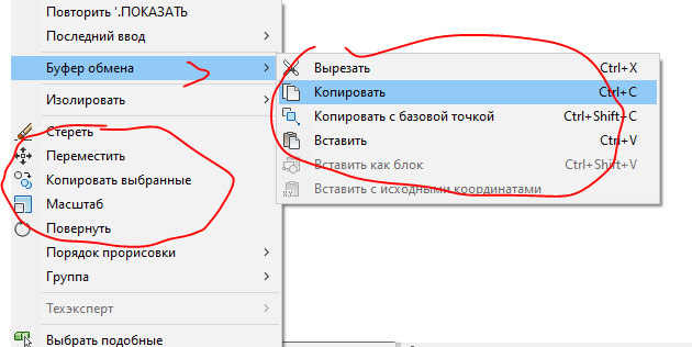

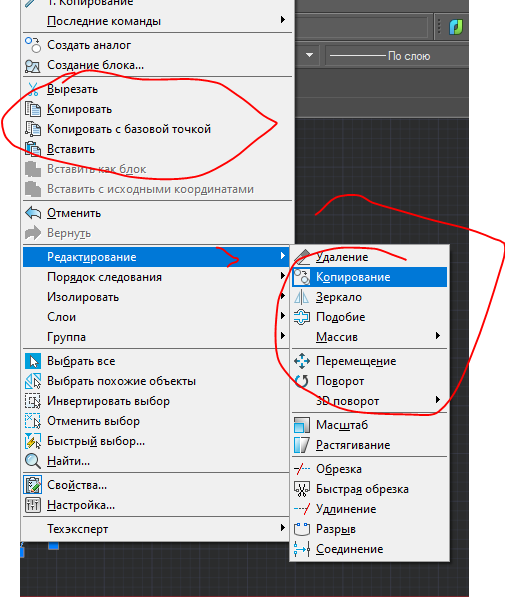

в автокаде на ПКМ висит команда КОПИРОВАТЬ (COPY)
копировать с базовой точкой в АК на ПКМ нет (upd вернее есть внутри подменю, так и называется "Буфер обмена")кв нанокаде на ПКМ нанодевы зачем то прицепили копировать в буфер и копировать в буфер с базовой точкой, upd а COPY и прочее спрятали в подменю "редактирование"
а так да похоже, как близнецы)))

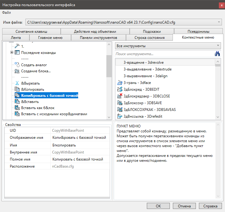

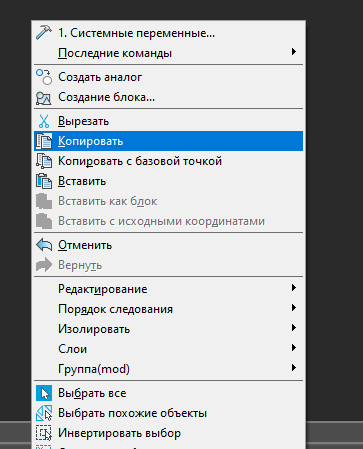

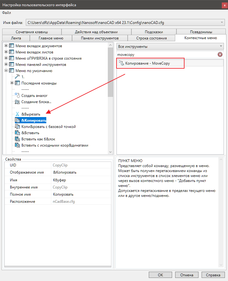

выше написал как добавить любую команду на пкм,
часто используемые команды можно повытаскивать из подменю и настроить "как там"
Спасибо, doctorRAZ! Всё заработало.

Вообще-то функции копирования через буфер и через команду копирования в нане и АС реализованы практически одинаково.
Различие только в группировке команд в контекстном меню.
В АС команды копирования через буфер находятся во вложенном меню, а встроенные команды редактирования - на верхнем уровне
В нане команды копирования через буфер находятся на верхнем уровне, а встроенные команды редактирования - во вложенном меню

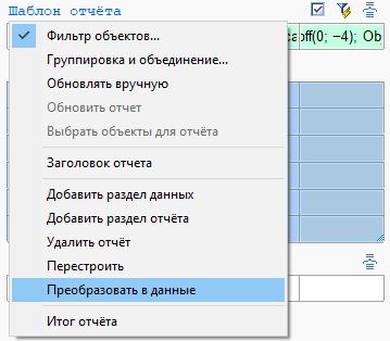

Попробуйте скопировать данные в табличном отчете
Вставить в эксель и в блокнот и вставить в таблицу нанокад
Вставить в эксель
Только так, если правильно понядпонял.
Можно не преобразовывать
Вставить в блокнот , копию из него в эксель
можно и не преобразовывать

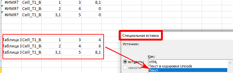

И что можно увидеть при попытке вставки? Никаких особенностей при вставке в эксель и блокнот на скринах выше не заметил. Все в ожидаемом ключе. Предполагаю, что вставка в таблицу нанокада будет наиболее близка к тому, что копировалось.
Вверху на картинке (моей) первые три строка - просто Ctrl+V. Формулы и ссылки не вставляются.
Внизу те же строки, но через "специальную вставку" как текст.
Если в ячейке текст связан со свойством то еще одно различие))
Я к тому, что в зависимости куда вставляешь через буфер результат разный

… поэтому, если вынести частые команды (копировать, вырезать, масштаб и т.п.) в основное меню под правой кнопкой мыши (а не лезть в подменю), то отличий от Автокада не будет.
Как это сделать - прилагаю короткое видео:
https://disk.yandex.ru/i/UR9DvEO0rXm_FQ
