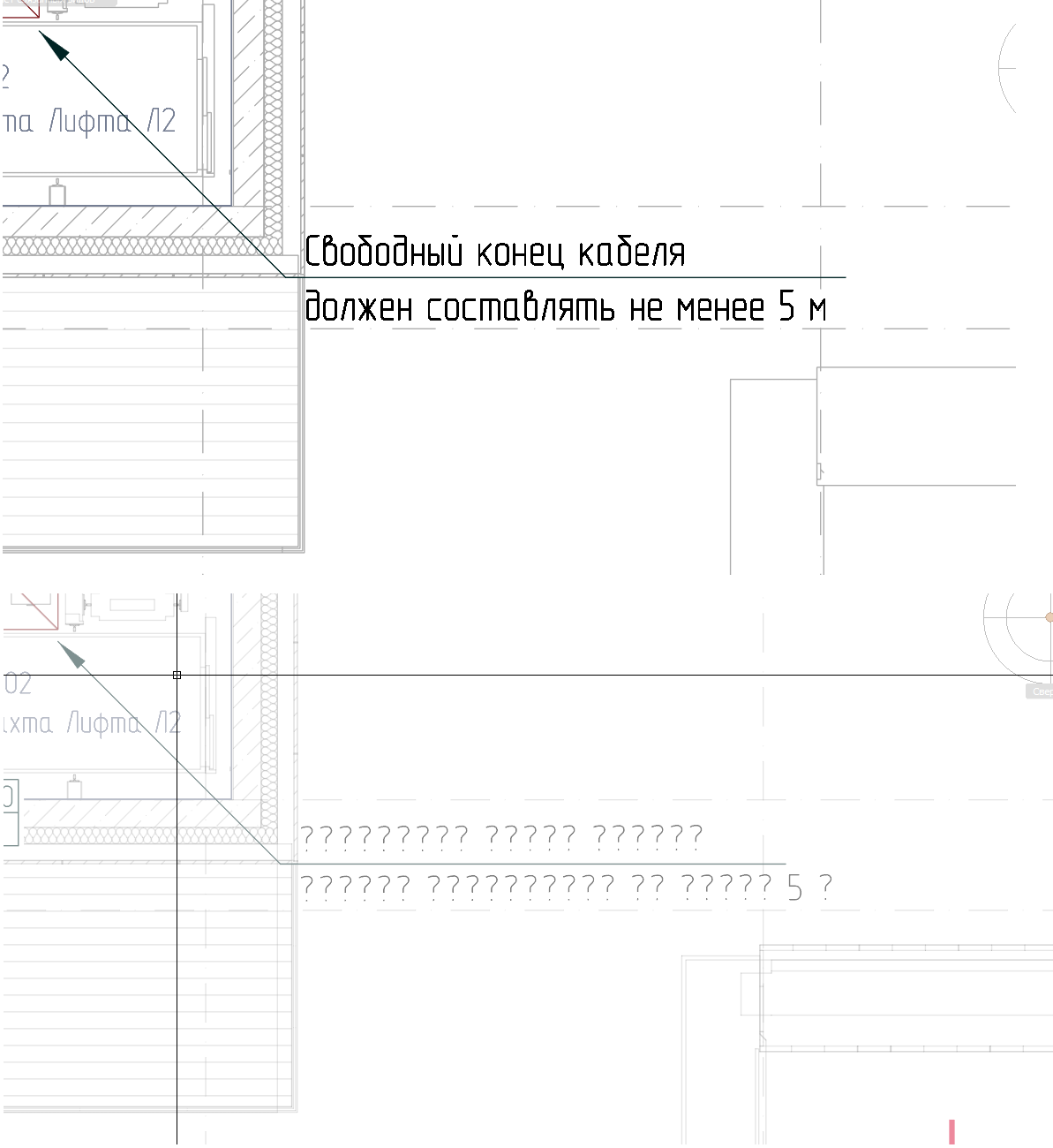

Отображение текстовых символов во внешней ссылке знаками вопросов
Вот такая ситуёвина, кто знает в чем дело?

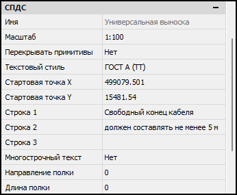

основной чертеж все ок, но если его вставить в новый файл внешней ссылкой, то в целевом отображается некорректно Универсальная выноска. Свойства шлю скрином. У текстового стиля шрифт True Type, в системе установлен.
Некорректно отображается не только в самом Nano, но и в других CAD программах.
Другие элементы (Текст, МТекст и пр.) тем же текстовым стилем отображаются норм.

Нечто подобное встречал, но делиться гаданием на кофейной гуще себе дороже.В общем случае это означает, что не удается найти файл шрифта. Последовательность использования путей для поиска может привести к такой ситуации, что даже открытие одного и того же файла на том же компе может приводить к разным результатам в части отображения текстов.
Если есть возможность поделиться файлом, то лучше передать не просто файл, а сформированный комплект вместе с использованными шрифтами. Или сами убедитесь, что собранные шрифты находятся в путях поиска шрифтов в настройках программы.
Пробуй в ссылочном файле в стиле текста сменить шрифт на другой,
Походу древняя бага...
При использовании одноименных стилей с одинаковым шрифтом TTF в ссылках корежит текст в мультикад объектах.
Файлик по etransmit был бы полезен и техподдержке,
В 24.1 вроде починено
Используйте в Нанокаде (СПДСе, Механике) в настройках один и тот же шрифт:
и этот же шрифт в Текстовом стиле для все выносок и мультивыносок. И будет вам счастье!
Не будет счастья((

оно как-то само прошло, после открытия в ZWCAD и вставки ссылки заново его инструментами
кстати, коль вы тут, позвольте поинтересоваться, какого лешего происходит такое, если все эти шрифты *.shx (и даже больше, их там уже под 400 шт у меня ахахах) лежат в папке C:\ProgramData\Nanosoft\nanoCAD x64 24.0\shx

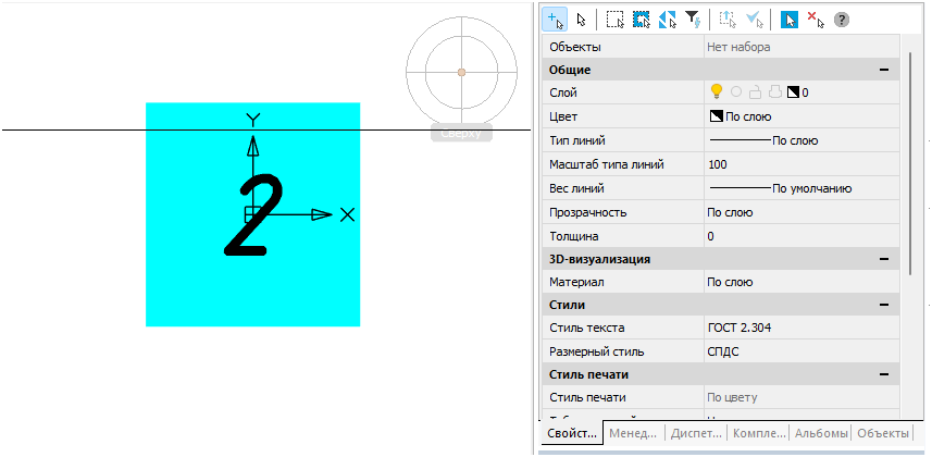

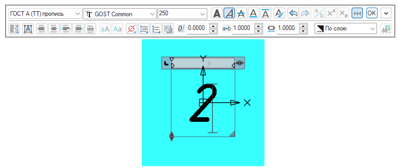

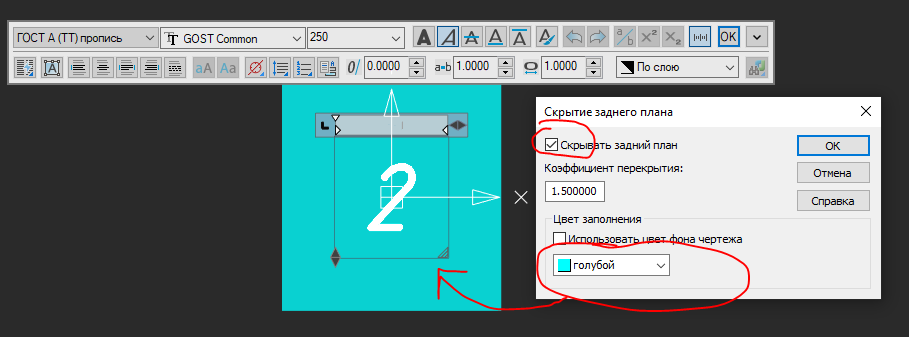

ещё не подскажите, пожалуйста, что это за голубой квадрат Нанокадевича
… ещё не подскажите, пожалуйста, что это за голубой квадрат Нанокадевича …
Когда приложен файл, решение находится не быстро, а очень быстро
Вызывается этот диалог при редактировании мтекста нажатием ПКМ и выбором пункта "Скрытие заднего плана …"
Само оно очень редко происходит. Обычно все-таки что-то этому предшествует. Но без файла вразумительного никто ничего не скажет. Версий вам накидали, вам остается только выбрать подходящие и опробовать. Получилось через ZWCAD - прекрасно. Хоть и по-прежнему непонятно, что именно он вылечил.
Вот про эти чудеса
мне так толком ответ не дали разработчики. Одна версия была - в файле и в системе разные версии шрифтов, вот и подменяет на тот, что прописан в настройках.
Специально создал файл только с шрифтами из дистрибутива, и при открытии не получил подмены, все гладко! Но, стоило скопировать пару элементов из чертежей в этот файл, где такой же шрифт на первый взгляд (название шрифта GOST 2.304 type A.shx), то при открытии сразу получаю подмену.
Такое впечатление, что нанокад на уровне контрольных сумм сравнивает шрифты и подменяет, если не находит в папке SHX.
Не понял, при каких обстоятельствах это произошло. Сомневаюсь, что дело доходит до контрольных сумм. Чисто из интереса, попробуйте найти такой файл. Только имя не набирайте, а непосредственно из этого сообщения скопируйте. Вдруг на дурика там окажется что-то типа подмены символа А между кириллицей и латиницей. Все-таки, такое сообщение имеет место в случае, если файл по каким-то причинам не находится или не считывается
