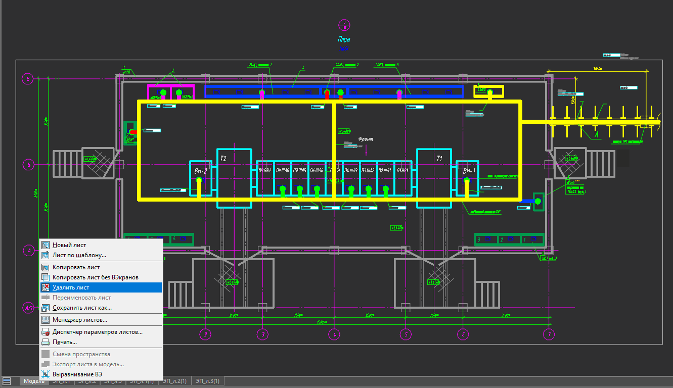

24.1 при удалении слоя сбрасывает настройки слоев
- Распаковываем куда нить архивчик
- открываем ЧЕРТЕЖ
- не меняя пространства, по ПКМ или через менеджер листов удаляем ПЕРВЫЙ лист
- не верим своим глазам, заморозка и видимость слоев изменились
если перед этим зайти в первый лист, а потом удалить, то свойства слоев не изменятся. Возможно лист не инициализирован???
Но нк23.1 на этом чертеже удаляет листы без выкрутасов
Собственно бага единичная и достаточно экзотическая, но как и остальные баги нк24,1 медленно но верно ставит крест на автоматизации.
PS Обнаружил случайно когда программно создавал листы с ВЭ, хорошо что посмотрел, потом бы от заказчика прилетело, да и восстанавливать руками состояние слоев, то еще удовольствие

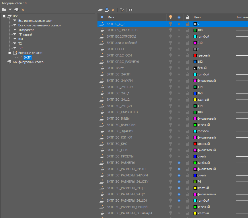

Не удалось воспроизвести багу именно в части изменения свойств слоев.
Возможно, вводит в заблуждение то, что при запущенном менеджере слоев после удаления листа происходит смещение фокуса (список слоев довольно длинный) так, чтобы в окошке стал виден текущий слой. При этом из-за смещения списка создается видимость, что много чего поменялось.
В кейс внес изменение: перед удалением создал текущую конфигурацию слоев и сразу после удаления. После экспорта конфигураций сравнил файлы - одинаковы.
проверю вечером на другой машине, возможно это локальное((

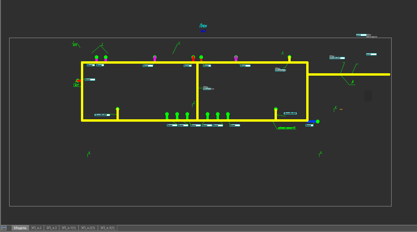

before
after
нана просто выключил все слои внешней ссылки
включить не сложно, но он изменил заморозку некоторых слоев внешней ссылки
