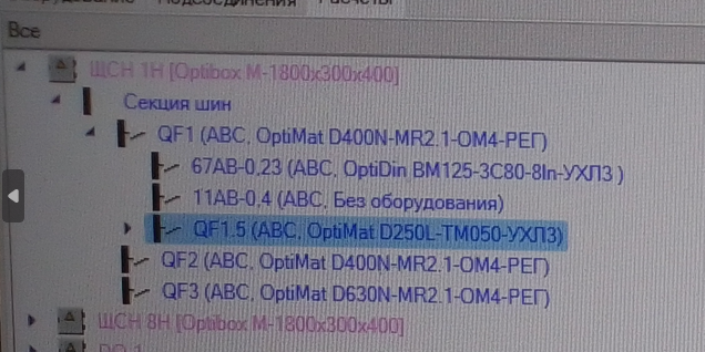

Расчет токов короткого замыкания
Лучший ответ
Проблема в том, что у вашего РУ нет вводных фидеров. Вы моделируете вводные фидеры вводами присоединений. Это неверно. Создайте в щите вводные фидеры и расчеты будут производиться.
Все элементы схемы заданы, источник питания, кабели?

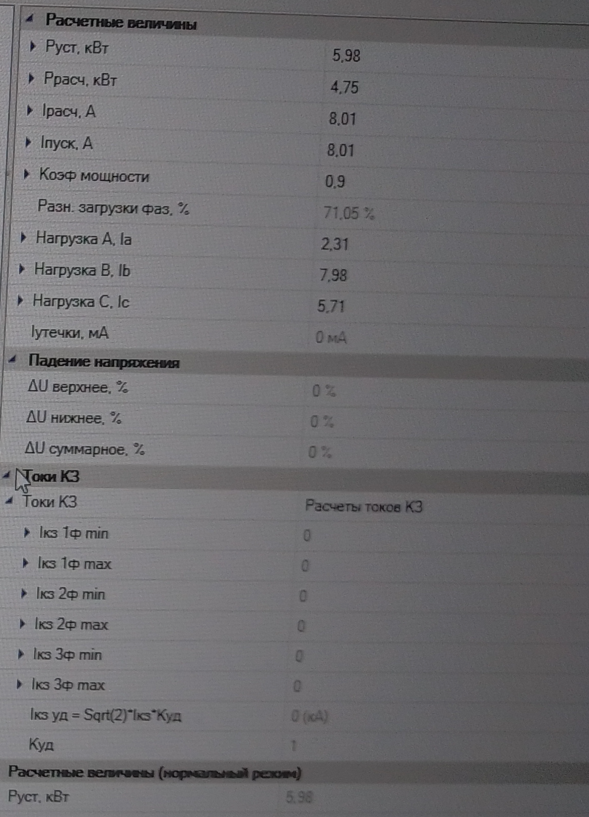

Да все элементы схемы заданы. У автомата QF1 все считает, а у автомата QF1.5 считает только нагрузки, а токи кз все по нулям. Может быть как то особым способом нужно показать, что QF1.5 подключается через QF1?
Нет, особо ничего в такой схеме не задаётся, надо смотреть сам проект, есть подозрение на незавершённость схемы.
Как у вас задан источник?
