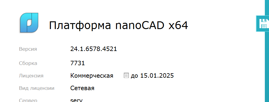

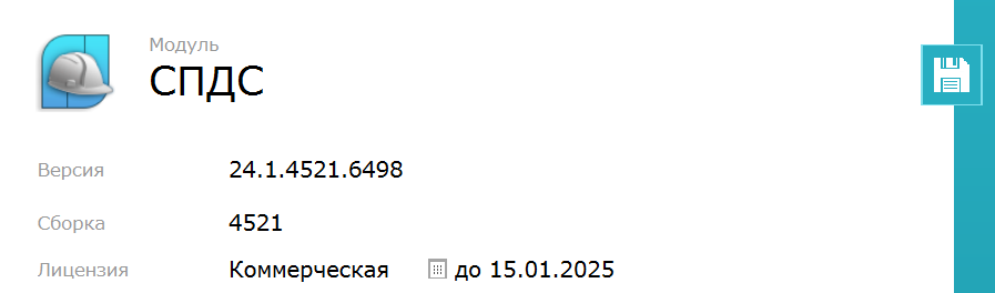

укажи версию программы и приложи проблемный файл
