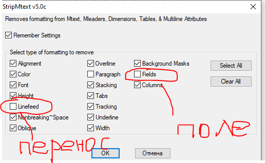

При сбросе форматирования утилитой SMT слетает ссылка на текстовый объект, а она нужна для работы.
К сожалению, действительно поле "убивается". Хотя в утилите есть галочка специально для полей…
Попробуйте эту же утилиту запустить в автокаде. Очень интересен результат. Сам пока проверить не могу…
Автокад недоступен, импортозамещение, сами понимаете. :-)
Тогда вариант в два-три действия: временно скопировать эту ссылку в сторону и удалить из текста. Затем скинуть форматирование через SMT, произвести замену текста и снова вставить в нужное место ссылку. Других утилит по сбросу форматирования текста пока нет.
Удалось проверить в АС. Утилита работает.
Чтобы сохранить поля и переносы строк, необходимо выставить следующие галочки
в NC 23.1 тоже работает.
А это очень хорошая новость! Были опасения, что не работает непосредственно в ядре. Поля там подтягиваются более заморочно, с использованием словарей. А так есть надежда, что будет допилено
У меня в 23.1 тоже режет поля…
