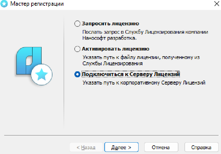

Выбор пункта подключения к Серверу лицензий
Запустите Мастер регистрации для программного продукта, который требуется лицензировать через Сервер, и, выбрав в стартовом окне пункт Подключиться к Серверу лицензий, нажмите кнопку Далее.
