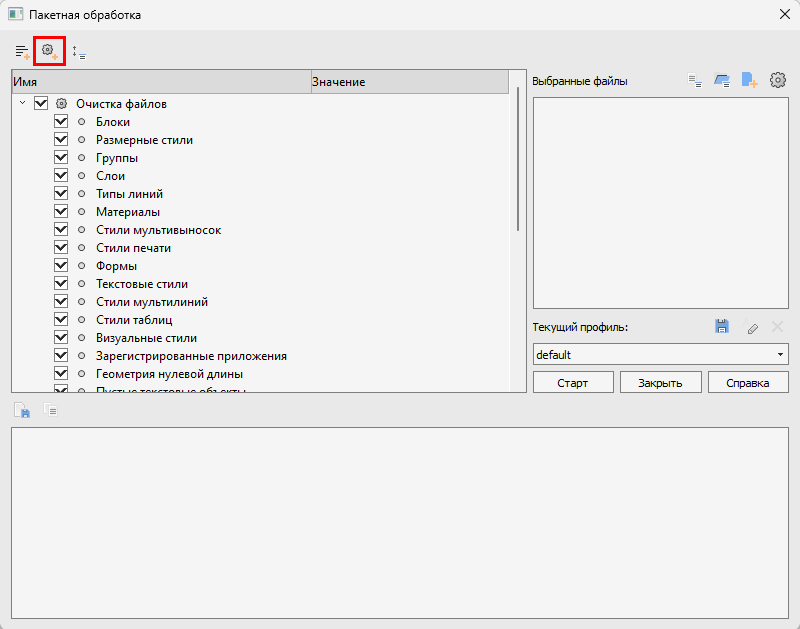

Список команд можно увеличить путем нажатия кнопки "Добавить команду":
В следующем окне необходимо ввести имя команды:

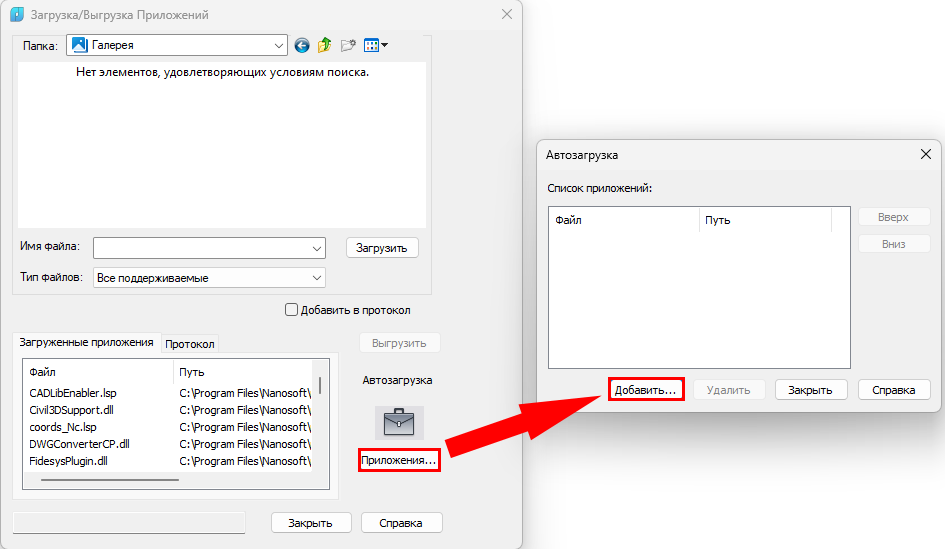

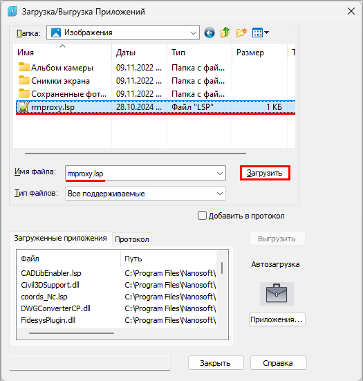

- Загрузим приложение в nanoCAD с помощью команды APPLOAD:
В открывшемся проводнике необходимо выбрать созданный файл *.lsp.
- Загрузим файл *.lsp в текущий сеанс nanoCAD с помощью команды APPLOAD:

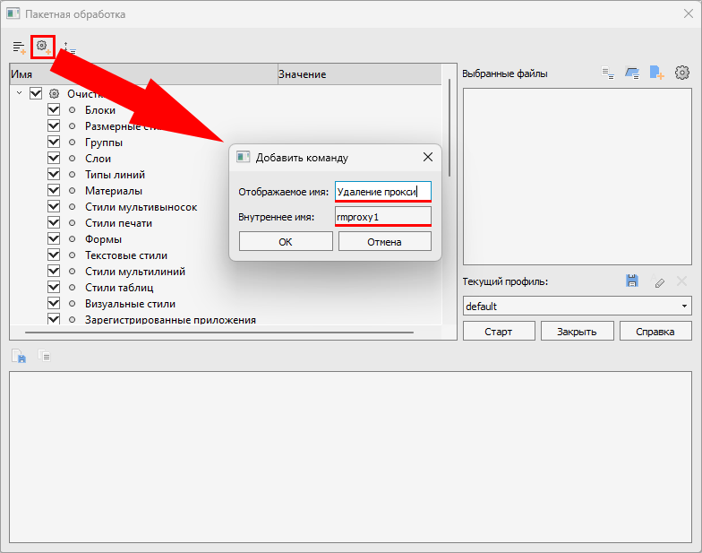

- Запустим пакетную обработку файлов BATCHPROCESS и добавим команду rmproxy1 созданного приложения *.lsp:

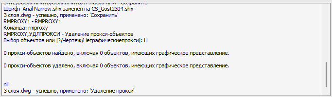

В результате после использования команды BATCHPROCESS из выбранных чертежей удалятся неграфические прокси:
