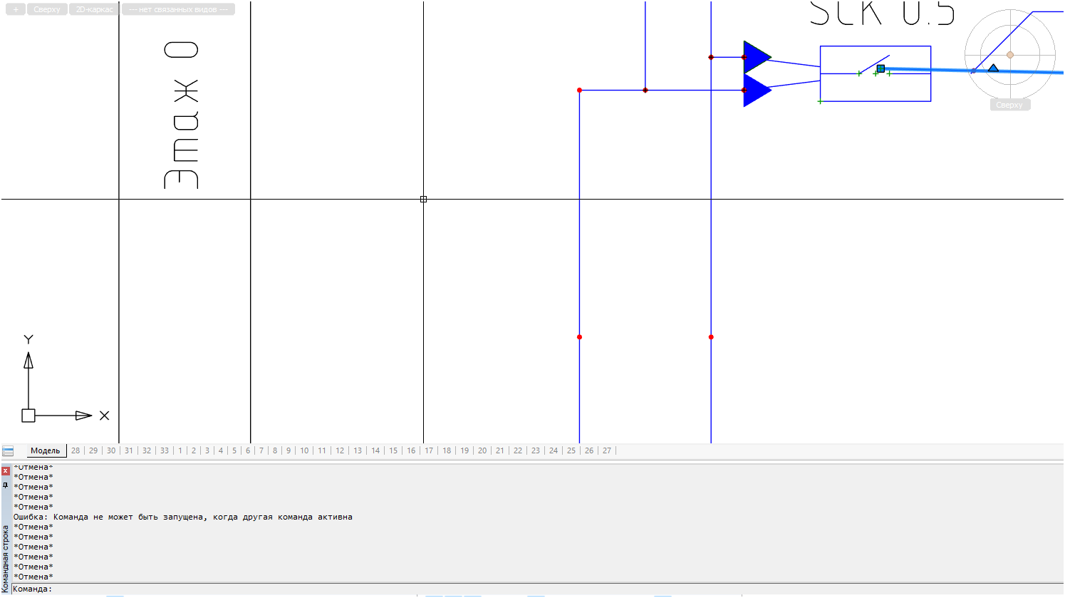

Перед этим часто происходит что-то такое, что программа считает, что выполняется другая команда. ESC не помогает, при попытке сделать что-либо ещё в ком. строке пишет что выполняется другая команда и всплывает 100500 окон типа:
Ошибка
File: D:\BA\wrk\ca51cc261d4b1e47\ProjectStudio\SRC_ROOT\WoEngine\WoModifierDirectionManager.cpp Line: 118
WoModifierDirectionManager::directSlaveObjects
empty link is found0 -

судя по скрину ком строки …
такая шляпа периодически вылазит при выполнении "взять с чертежа", что то там идет не так, ни сохранить ни закрыть этот чертеж невозможно, только через диспетчер (хотя пару раз чудо происходило, удавалось сохраниться и закрыться)
нет доп утилит, не считая КДМ Софт, но дело точно не в нем, потому что было такое и до него и во время того, как он не работал
это происходит по разному, логику я пока не понял, когда пойму отпишусь0 -
да-да, всё так 100%, именно поэтому я скрин и сделал
