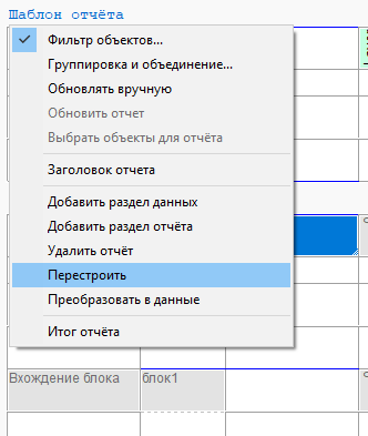

Цель: Хочу выполнить отчет с применением "графических элементов", созданных стандартными инструментами таблиц нанокада, например сделать линию из границ ячеек (колхозная автоматизация, кароч:))
Проблема: Изменение настроек формата ячеек в области "Шаблон отчета" не применяется на сами ячейки в отчете (поясняющий файл прикрепил во вложении)
Интересный момент: если внести изменения в формат ячеек, а затем в области шаблона отчета создать новую строку, то изменений применяются на весь отчет.
Подскажите, пожалуйста, это баг или я не смог в интерфейс программы? Может есть какая-то волшебная кнопка "Применить изменения"?
Перестроить отчет конечно жэж пробовал?
Так было заложено в алгоритм.
Кнопочки "обновить отчёты" и "регенерация" нажимал, а "перестроить" не нажимал…
Попробовал перестроить и всё починилось!
Вопрос решен, спасибо.
