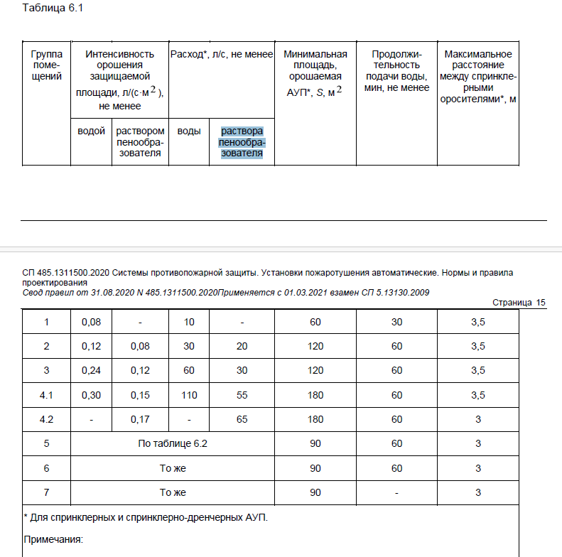

Пена
Пена - это раствор пенообразователя из таблицы 6.1
Для дренчерных АУП, АУП ПП таблица 6.1 применяется в части интенсивности орошения защищаемой площади водой или раствором пенообразователя и максимального расстояния между оросителями.0 -
То, что написано в нормативке, я знаю, вопрос был в функционале пункта "пена" для помещения, если для того, что вы написали выше, тогда понятно, спасибо
но при этом "кратность пенообразователя нигде не задается, объем воды для пены не считается, время заполнения трубопровода не считается"
Будем делать.
