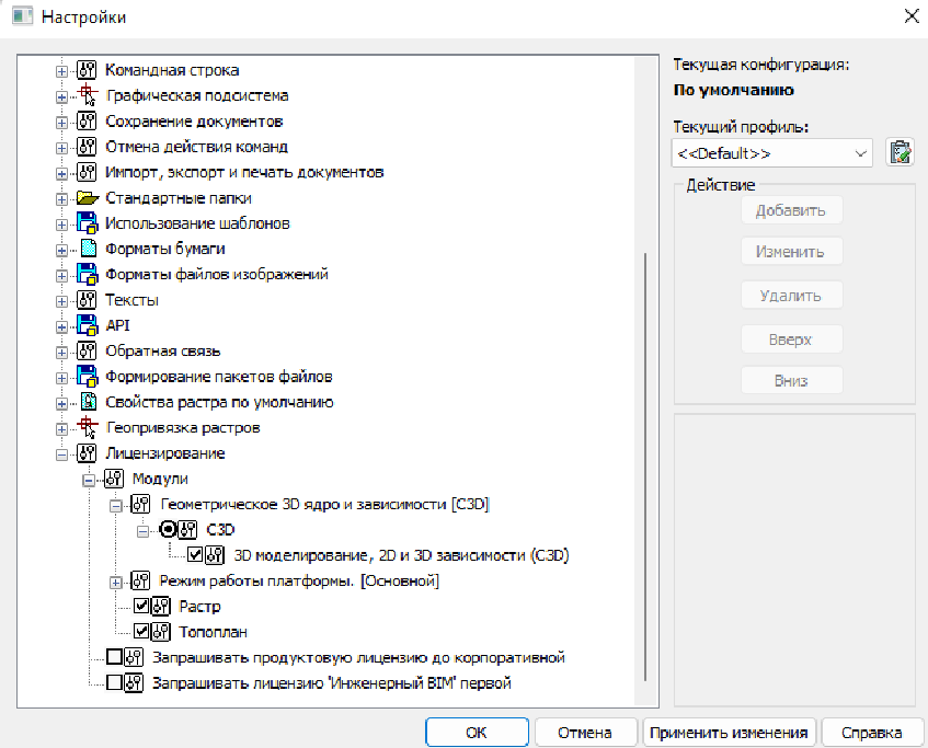

Если вы приобрели дополнительные модули – например «3D» (с каким-либо модулем моделирования), – пожалуйста, проверьте, включены ли данные компоненты в настройках программы:
• откройте меню Сервис - Настройка;
• в окне Настройки найдите пункт Лицензирование - Модули;
• отметьте флажками необходимые компоненты и нажмите ОК.
