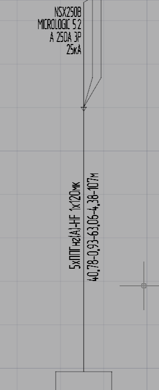

Количество кабелей в однолинейной схеме

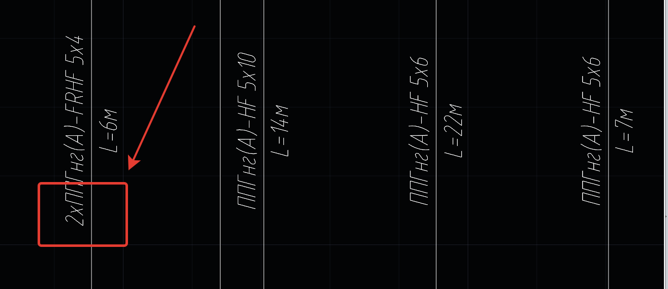

Для сравнения есть что показать? Типа было/стало и требуется.
На скриншоте, -как было, теперь количество кабелей (5х) больше не выводится. Ни в каком шаблоне, включая стандартные, в пакете с ПО.
Шаблон Групповая сеть. ООО Проект строй
Это не зависит от шаблона, количество параллельных кабелей устанавливается в ЭТМ.
Админы! Аларм! Вложения не прикрепляются!
ОК, действительно работает. Спасибо за участие, я уже расстроился, что слез с 23. Стал дальше копать, оказалось, количество кабелей не выводится, если назначение в проекте "Рабоч освещ. и/или розеточн сеть", и количество кабелей выводиться при назначении "питающий" или "распределительный". В 23 работает также.
