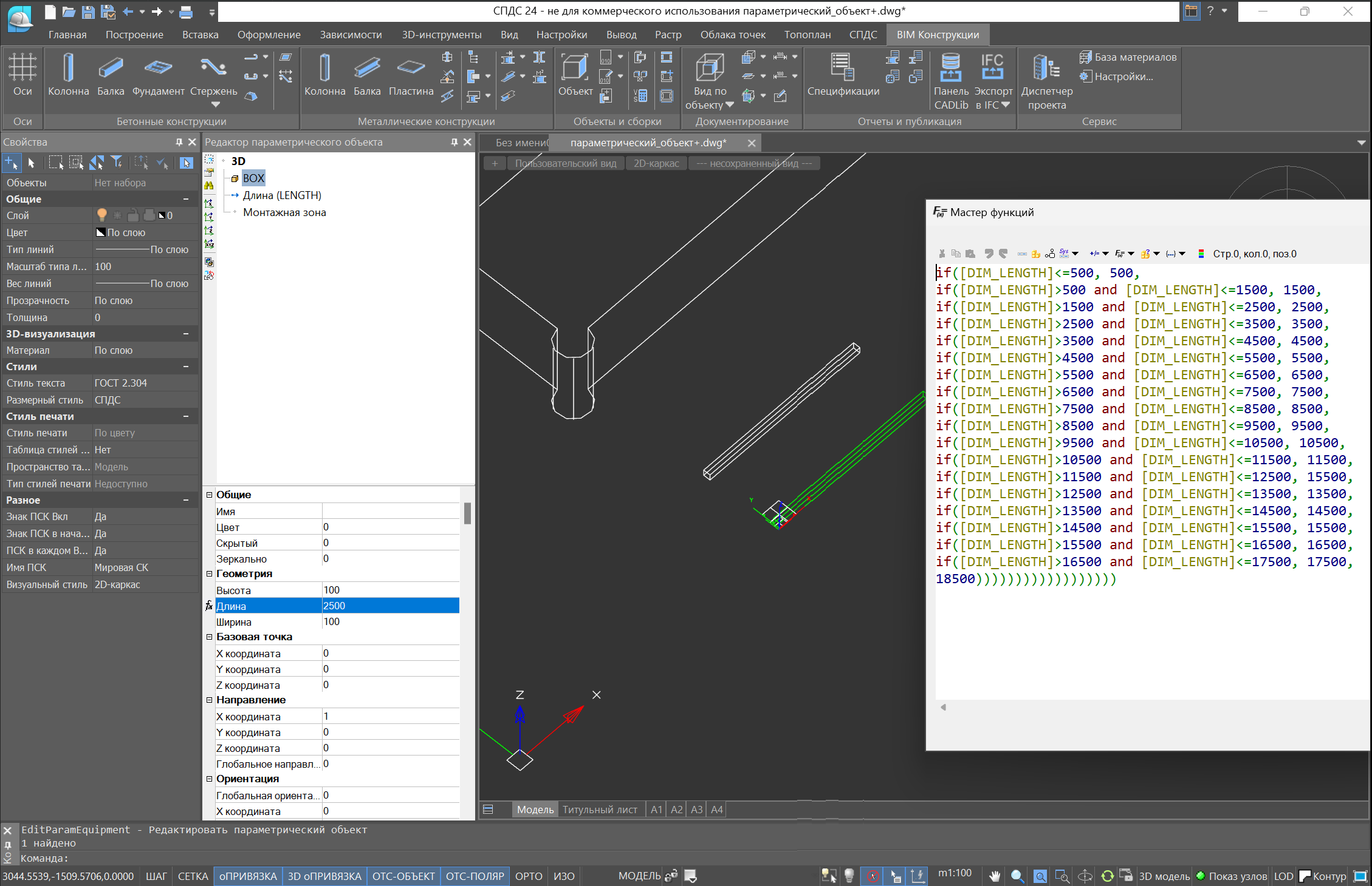

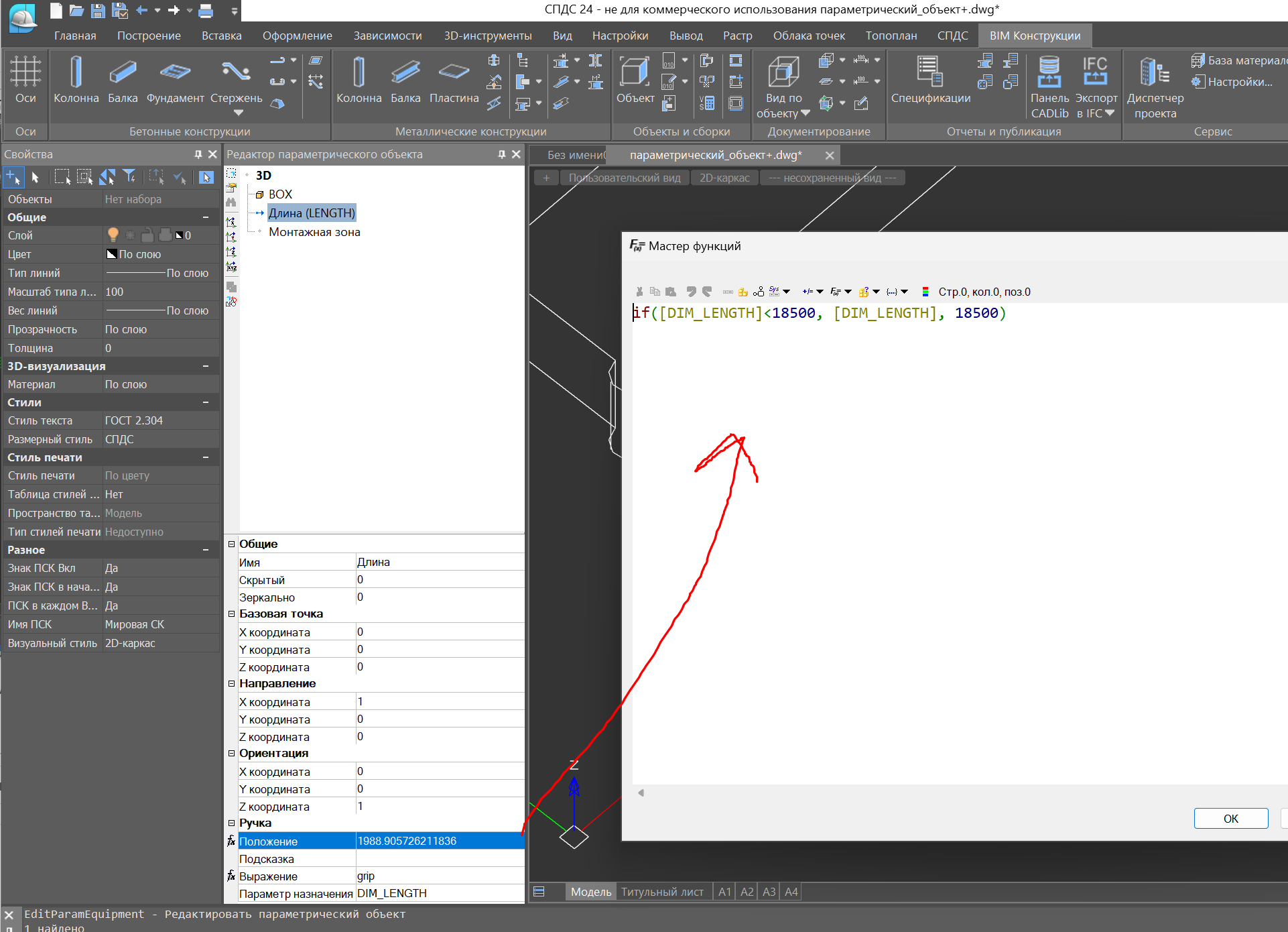

С другой стороны, кто мешает определить длину через параметр!!!, А положение ручки тоже сделать функцией.
видео: параметр назначается ручкой, и положение ручки определяет параметр https://disk.yandex.ru/i/8uLY4vDLjP0FlA

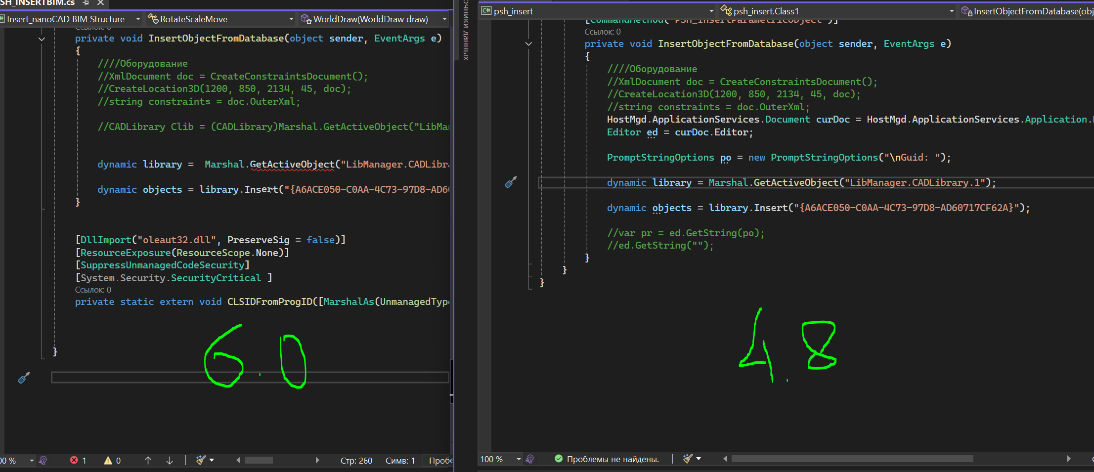

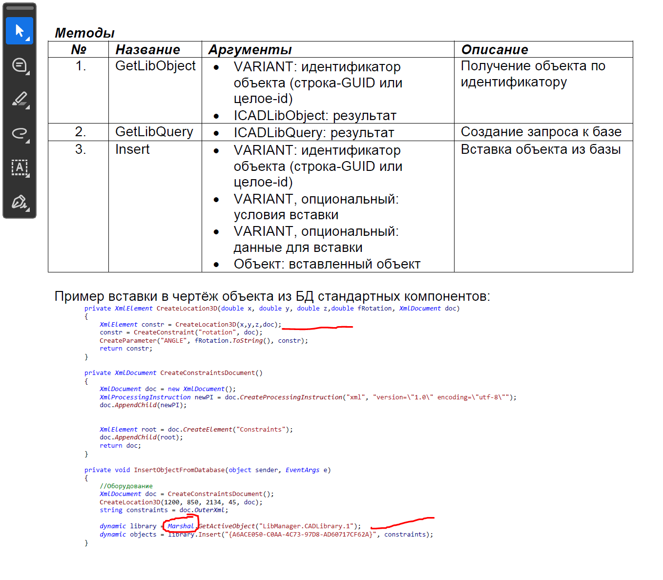

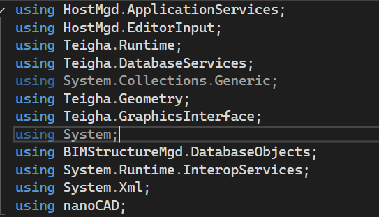

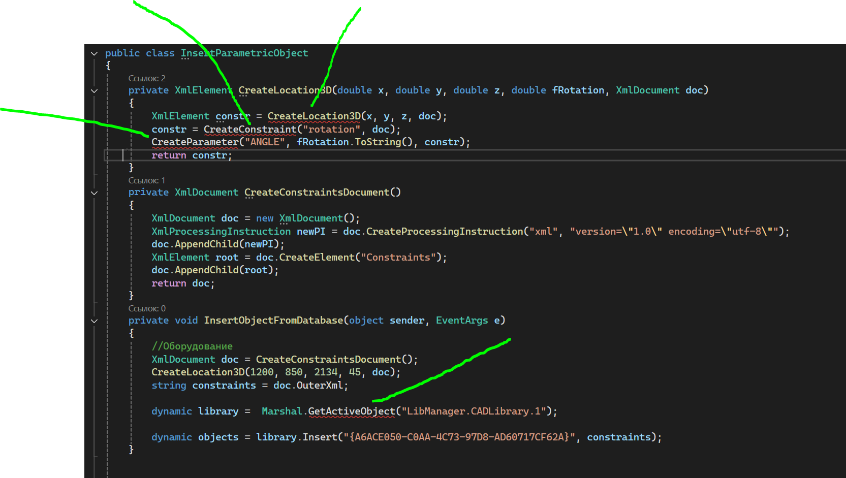

Коллеги, не подскажете, на какие библиотеки ссылаются подчеркнутые функции из примера Руководства по API?
в наличии:ps (программирую время от времени).
не понос, так золотуха.
получение объекта библиотеки

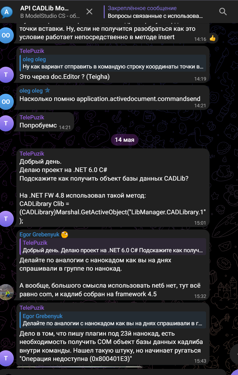

dynamic library = Marshal.GetActiveObject("LibManager.CADLibrary.1");
на NET4,8 не ругается, но не компилируется под 23
на 6,0 ругается и не компилируется0 -

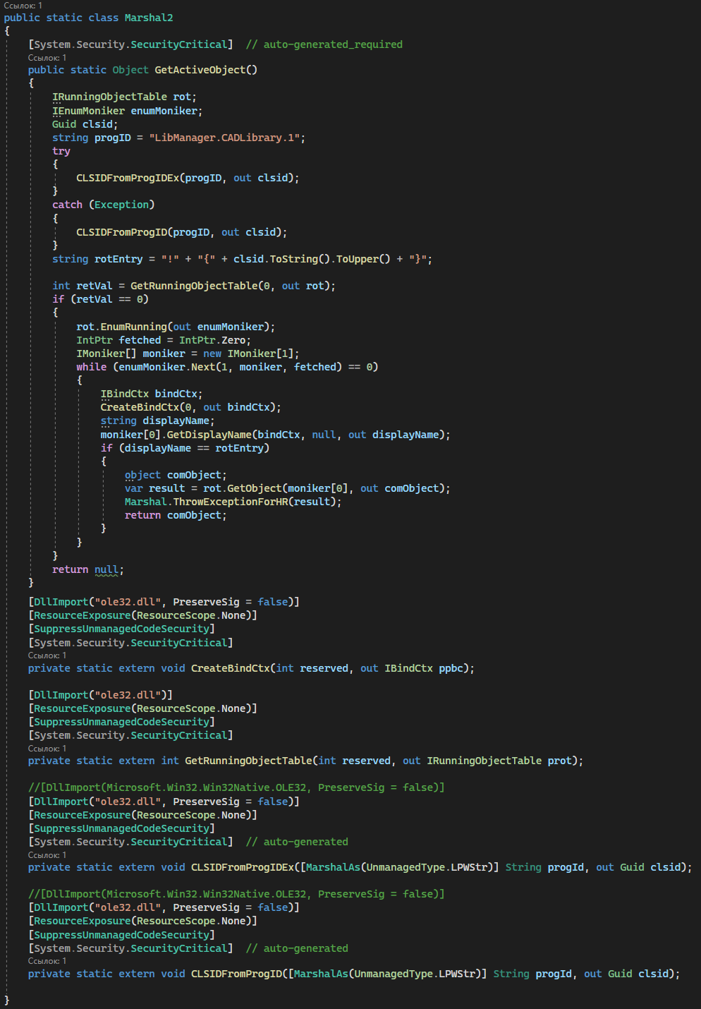

Чтобы работало на .net 6 объявил новый класс Marshal2
И в нем новый метод со вставкой из библиотек на C++. Метод перебирает зарегистрированные COM интерфейсы и ищет среди них LibManager.CADLibrary.1
Олег, премного благодарен.
Вставка отлично работает.https://disk.yandex.ru/i/mv1Vs6MDUZutmg
