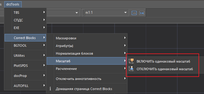

При вставке блока (вставить как блок), либо внешней ссылки они вставляются с параметром "одинаковый масштаб - нет" и он заморожен (неактивен) в свойствах. Если в блоке еще можно в него зайти и поменять на "да", то с внешней ссылкой такой возможности нету. В 23.1 таких проблем не наблюдалось.
Как сделать этот пункт активным в свойствах?
Лучший ответ
с блоками вполне решаемо
с внешними ссылками то же решение Алексей Кулик дал
