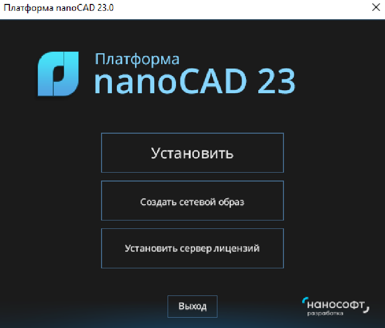

Начать установку Сервера лицензий возможно со стартового окна Мастера установки, нажав кнопку Установить сервер лицензий.

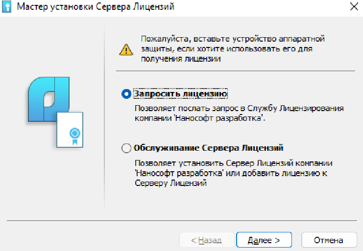

При запуске Мастера установки Сервера лицензий вы увидите следующее окно:
Основной веткой Сервера лицензий является первая опция – Запросить лицензию. Именно прохождение этой ветки приведет и к получению файла лицензии, и к регистрации нового пользователя на сайте www.nanodev.ru (если пользователь еще не зарегистрирован), и к установке
Сервера лицензий (если он еще не установлен), и к добавлению нового программного продукта на Сервер (если программный продукт только приобретен). Также первая опция используется, если у пользователя еще нет сетевого файла лицензии и он только приступает к работе с Сервером лицензий.
Во всех этих случаях выберите опцию Запросить лицензию.
Если файл лицензии у вас есть и вы готовы к установке серверной части, либо если у вас уже установлен Сервер лицензий, но вам надо добавить лицензию на еще один программный продукт, выберите вторую опцию – Обслуживание Сервера лицензий.
