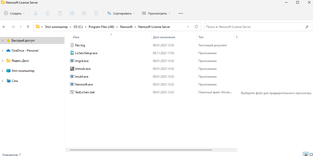

В случае если Сервер лицензий уже установлен и необходимо добавить лицензию на еще один программный продукт, следует запустить Мастер установки Сервера лицензий. Перейдите в папку Сервера лицензий (по умолчанию находится по следующему пути: C:\Program Files (x86)\Nanosoft\Nanosoft License Server).

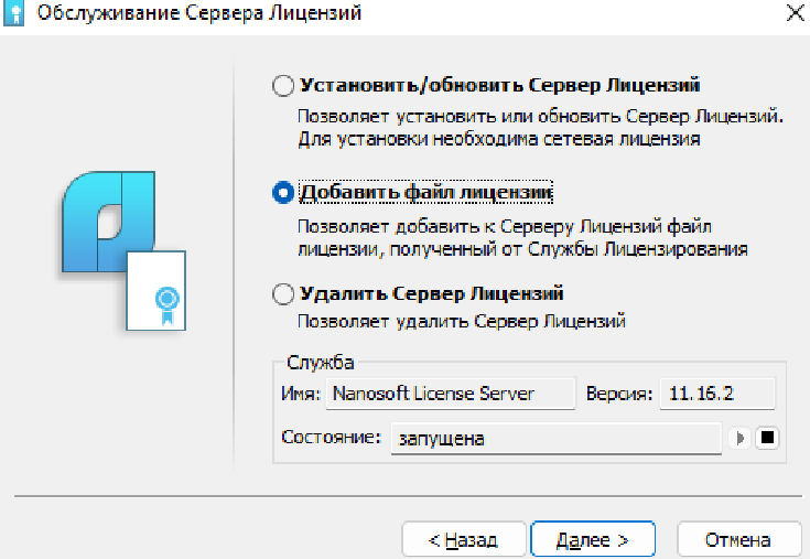

Запустите файл LicServSetup.exe, после чего откроется Мастер установки Сервера лицензий. Если файл лицензии был получен ранее, выберите пункт Обслуживание Сервера лицензий.
Выберите Добавить файл лицензии:

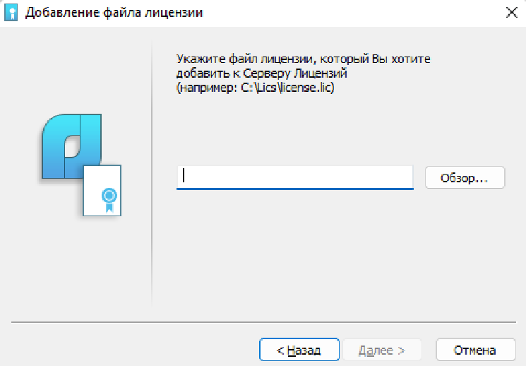

Укажите путь к файлу лицензии на продукт, нажав кнопку Обзор
