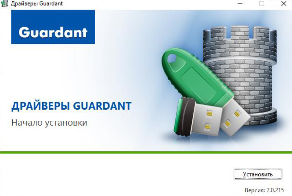

Чтобы установить лицензию на ключ аппаратной защиты Guardant необходимо скачать и установить актуальный драйвер с официального сайта: https://www.guardant.com/support/users/drivers/.
Запустите скаченный .exe файл и нажмите Установить
После установки драйвера вставьте ключ аппаратной защиты в usb-разъем.

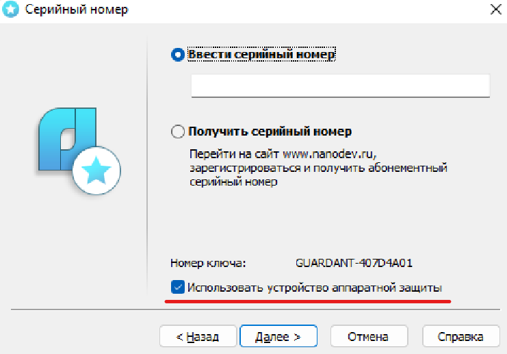

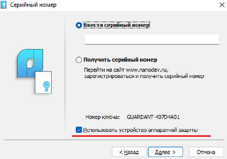

При использовании сетевой лицензии следуйте шагам, описанными в разделе «Типовой процесс запроса файла сетевой лицензии»:
На этапе ввода серийного номера выберите опцию Использовать устройство аппаратной защиты:
При использовании локальной лицензии следуйте шагам, описанными в разделе «Типовой процесс получения файла локальной лицензии».
На этапе ввода серийного номера выберите опцию Использовать ключ аппаратной защиты:
