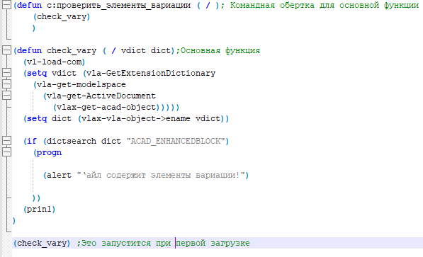

Во вложении лисп. Команда "проверить_элементы_вариации". Лисп проверяет наличие элементов вариации, если находит выводит соответствующее сообщение.
Лучший ответ
Если команду нужно запустить во время загрузки, то в конце загружаемого файла нужно вставить строку с вызовом функции.
В вашем случае предложил бы саму основную функции оформить некомандной (без c:). Например , как то так

Адаптировал. Почти получилось:
;Автоматическая проверка элементов вариации
;при переключении вкладки чертежа(vl-load-com)
;Тело реактора
(defun check_vary2 (reactor-object parameter-list / vdict dict)
(setq vdict (vla-GetExtensionDictionary
(vla-get-modelspace
(vla-get-ActiveDocument
(vlax-get-acad-object)))))
(setq dict (vlax-vla-object->ename vdict))
(if (dictsearch dict "ACAD_ENHANCEDBLOCK")
(progn
(alert "Файл содержит элементы вариации!")
(prin1)
);натравливаем ректор на событие
(if (not CaptionReactor)
(setq CaptionReactor (vlr-docmanager-reactor nil
(:vlr-documentBecameCurrent . check_vary2)
(prin1)- Но после второго вывода сообщения "Файл содержит элементы вариации!" появляется диалог расположения окон, который появляться не должен:
Видимо что-то нужно очищать или сбрасывать после выполнения функции check_vary2. - Первый открытый файл не проверяется реактором. Проверяется другим, выше указанным кодом. То есть нужно иметь два разных лиспа.
Можно ли их объединить, добавив какой-либо реактор открытия первого файла-чертежа?
Помогите, пожалуйста, доработать.
0 - Но после второго вывода сообщения "Файл содержит элементы вариации!" появляется диалог расположения окон, который появляться не должен:
- С таким поведением тоже сталкивался. Не помню, как это победил. Возможно, достаточно перегрузить приложение. Это могут быть следы от экспериментов. Очистка следов реактора - наиболее муторная и неоднозначная часть. Еще есть подозрение на функцию (alert. Попробуйте ее заменить на обычный (print. Может, этого будет достаточно?
- В принципе, достаточно в файле предпоследней строке поставить принудительный вызов (check_vary2 nil nil). Хотя, это коряво и может запутать в дальнейшем. Только в обработчике (внутри самой функции) желательно проверить первый параметр на nil. Это будет маячком, запущена функция реактором или юзером. Как это использовать - на ваше усмотрение. Например: запущена юзером - выдавать alert, запущена реактором - печатать в командную строку (print …). Второй параметр - это активируемый документ. Вообще-то, оно должно быть равно ActiveDocument. Но реакторы они такие реакторы! Я бы проверил на разных сочетаниях. Возможно, правильнее использовать именно параметр функции, а не свойство ActiveDocument. Ну и еще отмечу, что в примере выше вроде такого эффекта не наблюдается. Я специально тестировал при разных ситуациях (запуск приложения, закрытие всех документов, переключение) - вроде отрабатывалось во всех случаях
