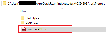

В AutoCAD/Civil 3D при работе с встроенным PDF принтером можно было создать листы
печати с необходимый размерами и сохранить в файл *.pc3.
В проводнике такой файл храниться здесь
C:\Users\<USER>\AppData\Roaming\Autodesk\C3D 2021\rus\Plotters

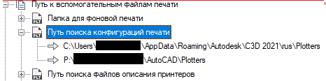

Далее можно было разметить *.pc3 файл на сетевом ресурсе и подключить на любом компьютере в настройках путей доступа

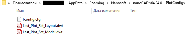

Вопрос, где они сохраняются в проводнике? Чтобы можно было передать один раз настроенные листы печати на все компьютеры по сети

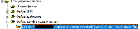

В настройках, по умолчанию указан следующий путь
Но в проводнике нет какого-либо файла похожего на аналог *.pc3 файла из AutoCAD
Настройки принтеров хранятся в реестре.
Ну и если ты настроишь параметры печати в dwg, то на всех нанокадах это распечатается.
Даже с железными принтерами прокатит, если у всех они называются одинаково

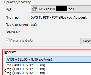

У каждого пользователя свой dwg файл в котором он работает, и сейчас, работая в AutoCAD, у всех пользователей в настройках путей подключен путь до файла pc3 с нужными настройками размеров листов печати в PDF формат, этот файл pc3 храниться на сетевом ресурсе, доступен всем для чтения, я как администратор могу редактировать этот pc3 файл при необходимости, и все изменения, которые я внес в файл буду автоматически отображены у всех пользователей.

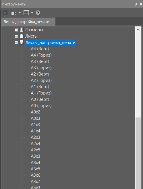

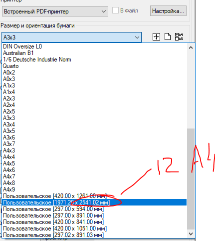

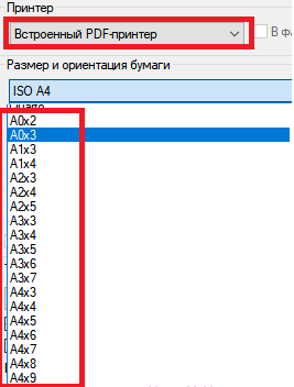

а что там за эксклюзивные размеры форматов?
Форматы с A4 до A0 и по длине до 5 метров для каждого формата, т .е., например A4х24 (297х5040)
У нас в основном проектируются линейные объекты и чертежи плана длинные
Во встроенном PDF-принтере в NanoCAD по умолчанию только до A4х9
В любой момент на лету можно добавить свой формат
Это понятно, вопрос не в этом был
А зачем тогда было нужно скрин такой приводить?

Мой пост со скрином был ответом для doctorRAZ на вопрос про “эксклюзивные форматы”
Если нам в организации было бы достаточно только формата до A4х9, который есть по умолчанию в NanoCAD, то изначального вопроса про
Сохранение пользовательских размеров листов при печати в PDF
не было бы.
