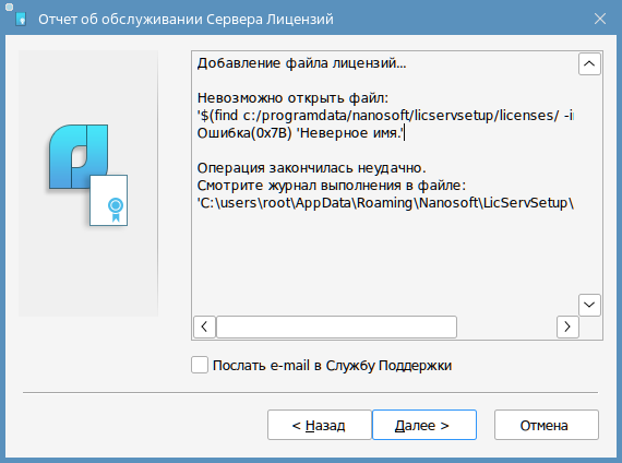

Рассмотрим ошибку "Невозможно открыть файл..." при добавлении файла лицензий в мастере установки сервера лицензий Нанософт на базе FlexLM.
На этапе активации лицензии из файла при добавлении лицензии мастером установки сервера лицензий версии ncad-licsrv_11.16.2.132-16+1715777817 вы можете получать сообщение об ошибке как на скриншоте ниже:
Это связано с особенностью работы мастера установки сервера лицензий версии ncad-licsrv_11.16.2.132 и не влияет на работоспособность сервера лицензий.
При этом фактически файл лицензии копируется мастером установки сервера лицензий в каталог /opt/nanosoft/licsrv/xnhome/drive_c/ProgramData/Nanosoft/LicServSetup/Licenses/ и вы можете запустить службу командой:
sudo systemctl restart ncad-licsrv
Проверить статус службы лицензирования можно командой:
sudo systemctl status ncad-licsrv
Также обращаю ваше внимание, что нельзя выполнять установку и обслуживание сервера лицензий от root
Данная проблема относится только к версии 11.16.2.132 сервера лицензий
