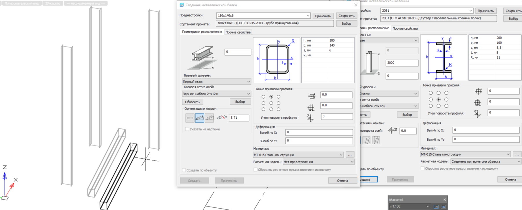

nanoCAD BIM Строительство в элементах металлопроката не отображается осевая линия. В колоннах при построении осевая строится и исчезает при обновлении экрана, в балках построение идет сразу без осевой. Как сделать чтоб оси отображались?
Просьба прислать больше информации об ошибке
Скриншоты, видео, всё это поможет более детально сформулировать ответ для вас0 -
при создании профилей осей нет
должно быть так , это было в более ранних версиях.
обнаружено, что оси в профилях появляются после запуска "редактора блоков"
