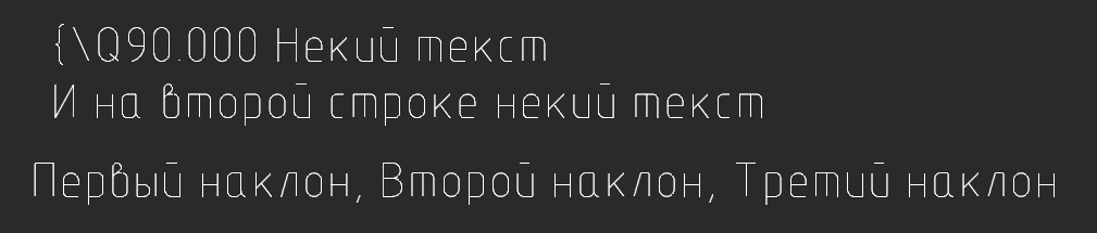

Есть чертёж с 2 мтекстами:
В первом мтексте 2 строки, каждая строка со своим наклоном и обманка в виде "ключа" в самом тексте.
Во втором мтексте 3 разных наклона.

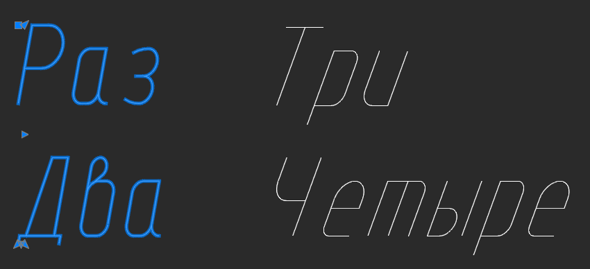

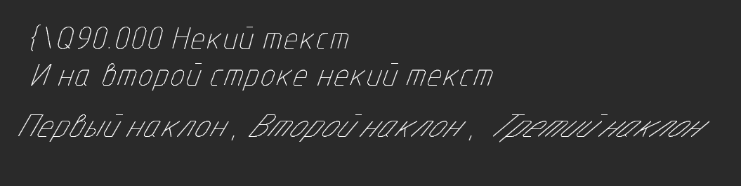

После выполнения кода вот что мы получаем:

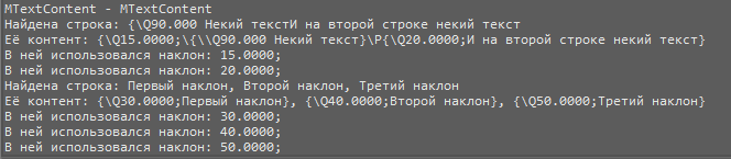

И вот что получаем в консоли:
Вроде и наклоны везде убрали и на \Q в тексте не повелись и все наклоны в консоль вывели.

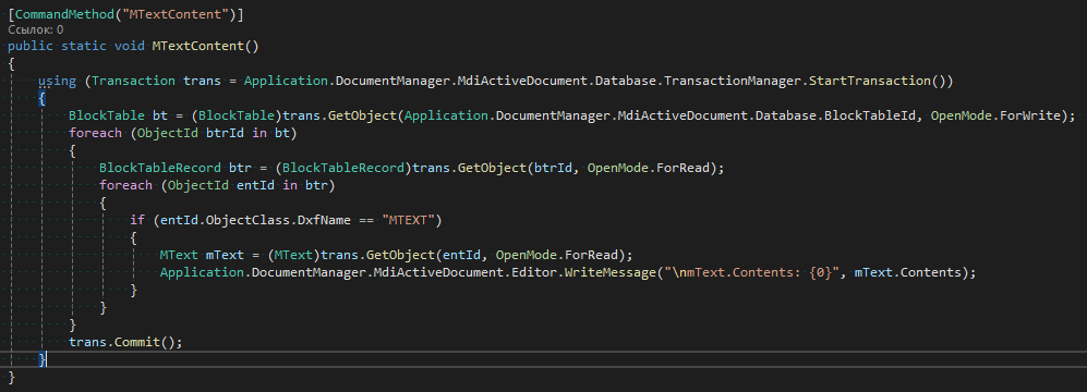

Вот функция:
[CommandMethod("MTextContent")] public static void MTextContent() { using (Transaction trans = HostMgd.ApplicationServices.Application.DocumentManager.MdiActiveDocument.Database.TransactionManager.StartTransaction()) { BlockTable bt = (BlockTable)trans.GetObject(HostMgd.ApplicationServices.Application.DocumentManager.MdiActiveDocument.Database.BlockTableId, OpenMode.ForWrite); foreach (ObjectId btrId in bt) { BlockTableRecord btr = (BlockTableRecord)trans.GetObject(btrId, OpenMode.ForWrite); foreach (ObjectId entId in btr) { if (entId.ObjectClass.DxfName == "MTEXT") { MText mText = (MText)trans.GetObject(entId, OpenMode.ForWrite); HostMgd.ApplicationServices.Application.DocumentManager.MdiActiveDocument.Editor.WriteMessage("\nНайдена строка: {0}", mText.Text); HostMgd.ApplicationServices.Application.DocumentManager.MdiActiveDocument.Editor.WriteMessage("\nЕё контент: {0}", mText.Contents); string pattern = @"(?<!\\)\\Q\d+\.\d+;"; foreach (Match match in Regex.Matches(mText.Contents, pattern)) { HostMgd.ApplicationServices.Application.DocumentManager.MdiActiveDocument.Editor.WriteMessage($"В ней использовался наклон: {match.Value.Replace(@"\Q","")}"); } mText.Contents = Regex.Replace(mText.Contents, pattern, @"\Q00.0000;"); } } } trans.Commit(); } }
