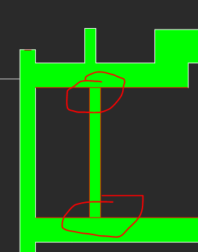

Проблемный элемент тут
Из-за этих отрезков происходит задвоение контура. Если их обрезать, то контур строится и определяется корректно.

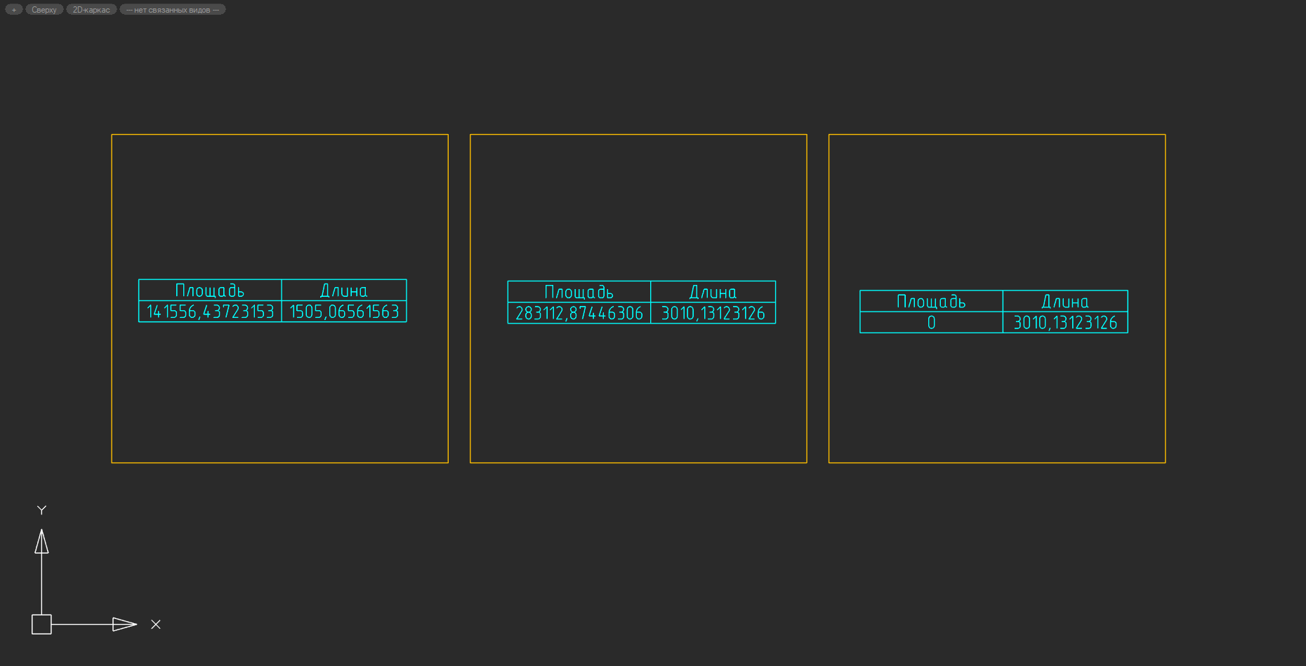

старый прикол с полилинией
вот только я не уверен, что это баг, хоть нана и плохо в геометрию умеет
штриховка возможно аналогично
В первом случае 4 точки полилиния - правильная площадь,
во втором 9 точек полининия обводит прямоугольник дважды,
в третьем 9 точек полининия обводит прямоугольник дважды по часовой и против часовой стрелки.
По другому площадь и не посчитать, акад считает аналогично.
В моем же случае со штриховкой, ни каких двойных линий нет

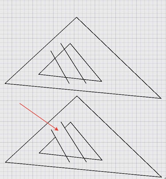

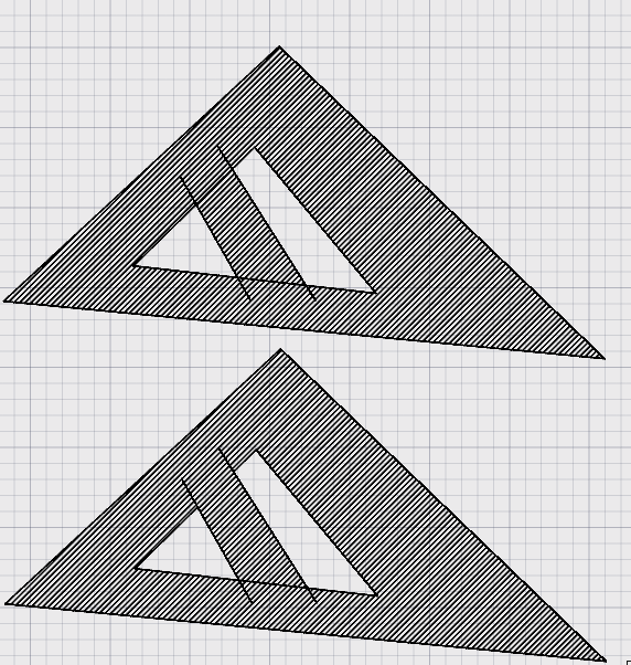

Техподдержка ситуацию зафиксировала, но не смогли повторить, запросили как была сделана штриховка, я им выслал видео с воспроизведением ситуации и новый файл. Ответа пока нет.
В видео создаю и штрихую фигуру 8 линий, и получаю ошибочную площадь
Все этот делал в версии 24 и 25, ситуация одинаковая
