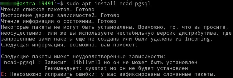

С "sudo apt install ncad24-1" да и ncad24-0 то же
upd решилось чтением инструкции и подключением репозиториев Astra Linux)
