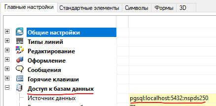

Понятно, что можно в postgresql.conf для нужного PostgreSQL проверить порт и внести его в доступ к базам данных, заменив 5432 на нужный порт:

Не, как сделать по уму знающему человеку - это понятно. Установить одну версию постгреса и в ней создать нужные базы nspds250 для 25 нанокада, nspds231 для 23.1 нанокада и т.д.
